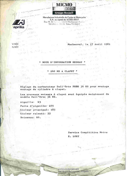

Réglage carburateur APRILIA 240
- Messages : 27395
Super Didier ( comme le chanteur!), si tu peux m'envoyer le scan par email ou tu en a d'autres sur APRILIA....
- Messages : 27395
Salut Marc,
Vaste question! L'idée est de partir du réglage d'origine ( taile des gicleurs, etc....) et affiner si besoin ensuite.
