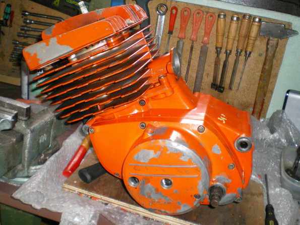

Salut,

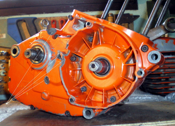

J'ai commencé à examiner de plus prêt ce Rotax 347 (en principe...) acquis cette semaine sur le Bon Coin. Je vais refaire ou faire refaire (à voir...) ce moteur que je destine à ma Puch 347 F3 :
Déjà un premier défaut, que le précédent proprio m'avait signalé, le carter allumage et les fixations sont cassées, comme souvent sur ce type de moteur :
Je ne sais pas trop comment ça ce répare... Déjà ça c'est hors de portée pour moi....

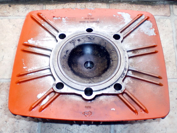

Le piston était mort avec un bout cassé au bord de la calotte, ce qui se voit bien sur la culasse :

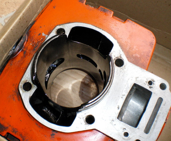

Mais ça c'est pas très grave, j'ébavurerai... Le cylindre à une bonne rayure, pas grave non plus, de toute façon, le piston est à changer donc réalésage de rigueur :

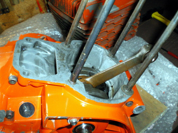

J'ai l'impression que la bielle est à changer aussi (c'est combien le max en jeu latéral ?) :
