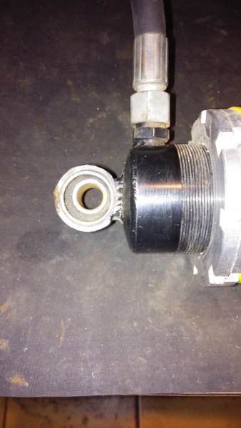

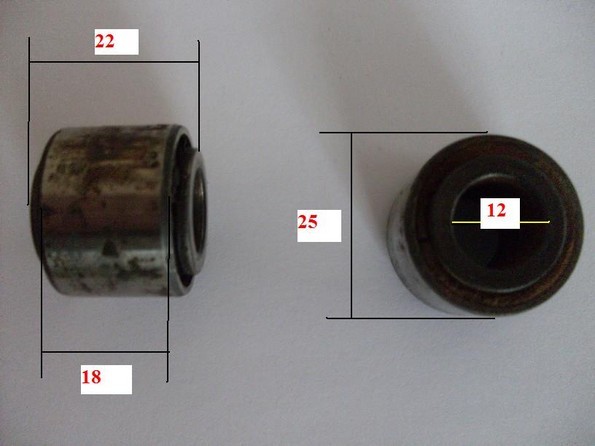

On dirait des rotules standard 15x26, passées à la rectif ! ;/
Merci pour le lien.
Le tarif est correct.
Messages : 4050
Pour ceux qui recherche des rotules en Ø25 extérieur :)
http://www.endurocult.de/epages/es42448 ... %20oben%22
Elles sont plus étroite que les modèles spécifiques (KTM, Cagiva ... TiXPi :clin: ),
Une entretoise interne est nécessaire pour rattraper la différence 12 vs 15mm)

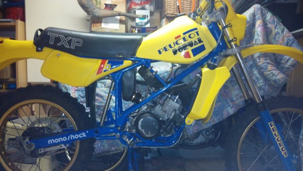

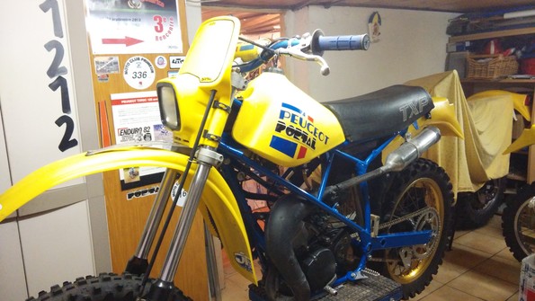

Quasiment fini.
Reste à remonter le DeCarbon, quand il sera prêt.
Peut-être changer la housse de selle et mettre un coup de noir sur le carter d'embrayage.
Pièces neuves :
Peinture du cadre
Roulement de direction
Spi de fourche
Chaîne
Câble d'accélérateur
Patin de chaîne de bo et de couronne
Fixation sabot
Visserie diverse
et un piston :clin:

C'est ça que je cherche.
C'est bien une rotule, pas un flexibloc.
Le diamètre 25 n'est pas "standard".
Je viens d'en acheter pour refaire la suspension sur la RX.
J'ai pas compris les dimensions dont tu as besoin !
Trou Ø 12
largeur 24
Ø ext 25 ??
Oui mais elles doivent tournées dans les 55€ piéces :/
Là où ça va pas être facile, c'est trouver des rotules pour le DeCarbon.
Il parait que pour les KTM, il existe des rotules en 12x25x24.
Je cherche.

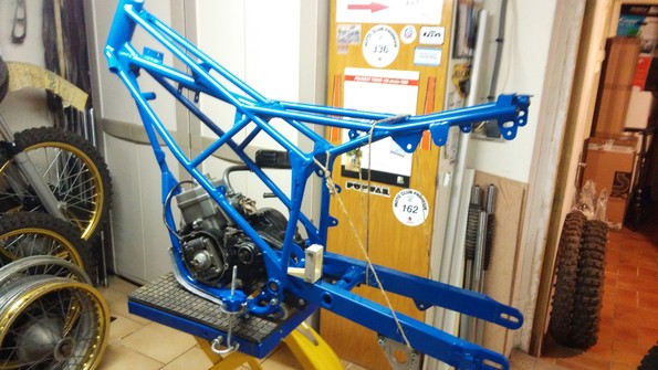

Après une petite journée de remontage.

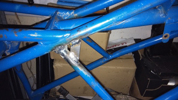

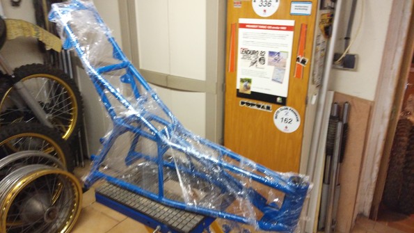

Le cadre a été réparé et un petit renfort ajouté.
Bien sûr, un peinture neuve s'imposait, elle était d'origine, plus de 30 ans !!
Allez hop, début du remontage :)
gpm1 a écrit :[img_citation]http://www.srcf.fr/forum/userimages/SDC13586.JPG[/img_citation]
Les rotules ci dessus avaient été remplacées par des flexiblocs.
Hé bien, ça le fait pas :(
Le caoutchouc s'est complètement tassé.
Va falloir trouver autre chose.
