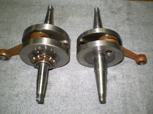

Pas coton en effet, sur les C1 et C2 c'est du roulement de vilo de contact obliques, certainement dû aux sorciers issus de la vitesse qui ont conçu ce moteur ....... :hein:, ajustage au quart obligatoire .........

Au sujet du jeu C2 C3 ou C4 (C4 c'est le plus serré, c'est bien ça?) :
il me semble que la RMT du P6 classique (et du Franco-Morini) donne du C4. Si Gitane-Maîs dit que sur le P6 Corsa Corta c'est du C3, c'est en effet qu'un jeu un peu plus libre doit être préférable sur machine affutée pour le rendement et/ou fiabilité.
Concernant les roulements obliques :
je me disais aussi que ça doit pas être de la petite bière niveau montage-ajustage! Ce n'est pas pour rien qu'en Grand-Prix, l'usine Kreidler faisait toujours suivre son chef monteur, sorte de "sorcier" maison, quoi...
En plus je ne pensais pas qu'il fallait forcément une transmission primaire à taille droite, à cause de la création d'une force latérale (avec la denture oblique) qui risque en effet de fausser tout l'ajustement.
Bref, on entre dans les affaires de sorcier, là... (peut-être qu'il veut mieux s'en tenir à des roulements compèt modernes mais classiques!)
Surtout qu'en cross-enduro, on doit quand-même pas atteindre les régimes des 50 GP, genre 17-18000 tours...
Gitane-Maïs, tu pourrais nous donner une idée (je n'ai jamais eu de 50 cross compet client entre les mains, genre Corsa Corta) du régime de rotation MAXI qu'on est susceptible d'atteindre en usage cross sur un 50 "gros carbu" (Corsa, Sachs etc...)
Mine de rien, ça commence à devenir pointu cette petite discussion sur les roulements de vilo...

Le FAG en serie TBP6,c'est carrement du top...le reste à contact oblique....Hum,faut un ajustage super des carter,une transmission à taille droite,et tout au supra top....

Gitane-maïs, c'est ces roulements obliques qu'on appelle "roulements montés flottants", non?
Et c'est ça qui est monté sur les machines les plus furieuses : Kreidler course, TGM...
Le Corsa Corta, il a quoi comme roulements : 3 de 17mm comme les P6, ou 2 de 20mm?
