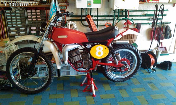

..Heuuu.. tu parle de 50 actuels avec des "pseudos kits 80" mal réglés et mal accordés là je suppose.. :quoi:
Un exemple parmis d'autres avec ce kit complet
De quoi sortir 25 ch à la roue; soit la puissance d'un 125 cross des annes 80! :hehe:

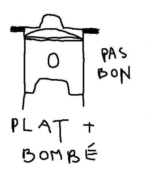

Piston bombé avec bande plate : CE N'EST PAS BON, a priori !
(inefficacité du squish par sa mauvaise forme, risques de fuite par le joint de culasse, mauvaise combustion... + éventuellement risque de heurt culasse-calotte, à vérifier, sauf si on met un plus gros joint de culasse, mais là on perd en "squish" et en taux de compression... )
Est-ce que ça ressemble à cette configuration ? :
