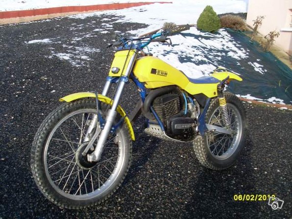

C'est pas celle là que tu cherches par hasard? ;)
Pas très cher en plus...
http://www.leboncoin.fr/vi/93339708.htm?ca=2_s

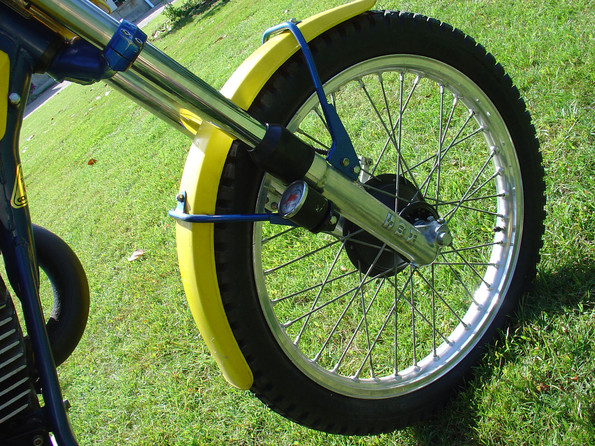

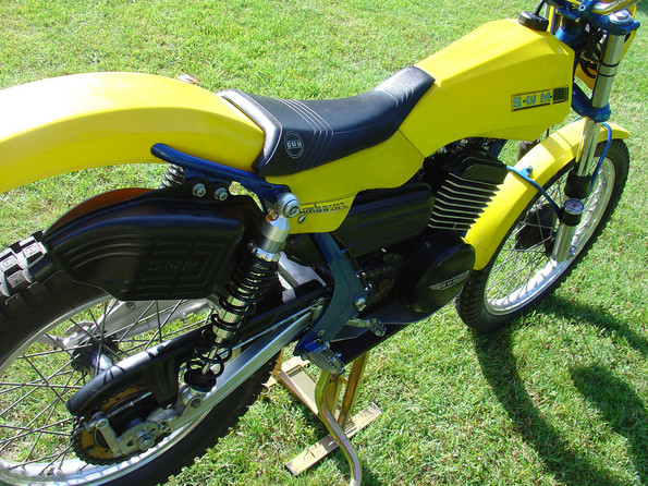

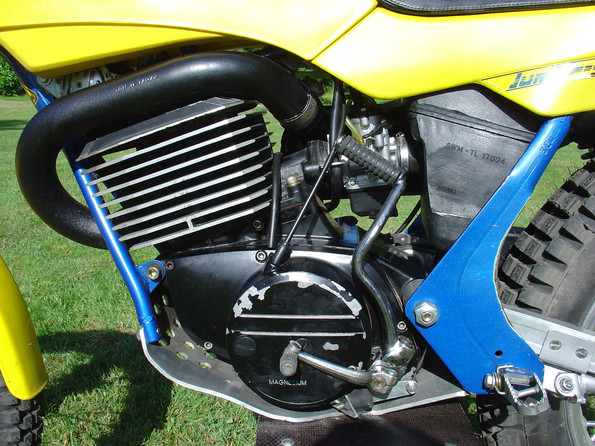

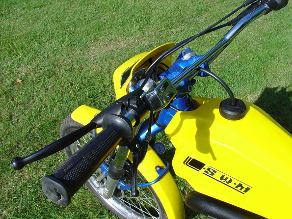

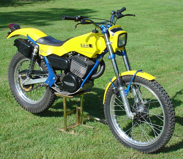

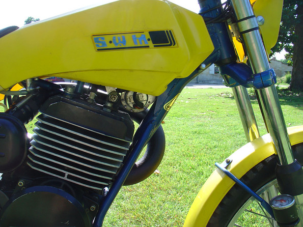

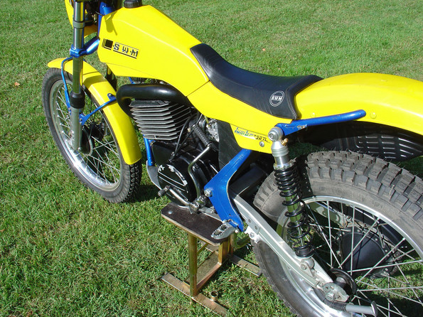

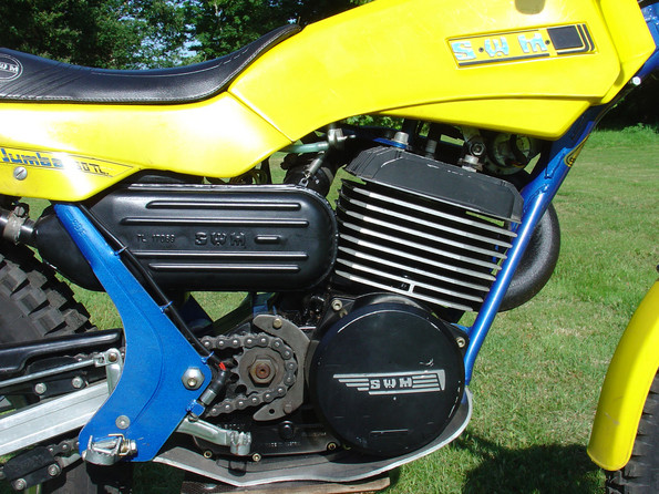

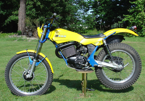

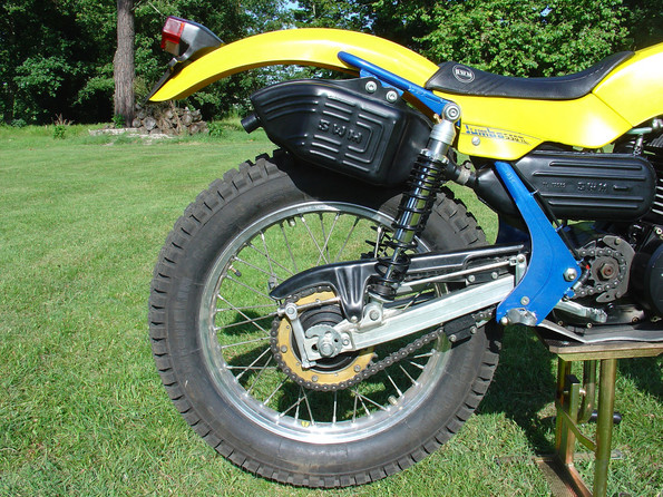

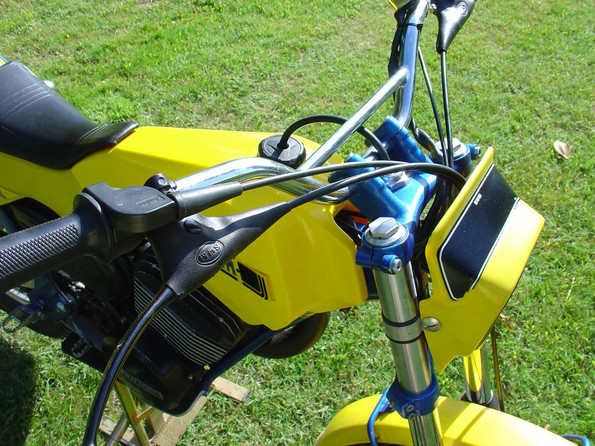

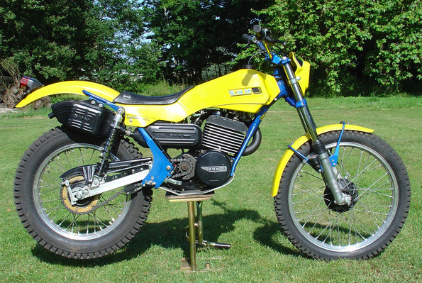

Bonjour à tous,
Je me répète, mais merci encore pour l'ambiance qui règne ici! :)
Juste histoire d'étoffer un peu plus ce site qui est déjà bien dense, voici une petite présentation tardive d'une Jumbo que j'ai récupérée à la frontière italienne (Courmayeur) il y a quelques temps déjà.
J'avais profité d'une virée au ski pour la rapatrier.
La moto avait été achetée sur ebay pour une bouchée de pain, pas d'autres enchères que la mienne. :D
La photo était vraiment minuscule. J'ai du être le seul à faire un agrandissement et constater que la moto avait du rouler moins de 10 heures... :hehe:
De retour chez moi, une petite remise en route s'imposait.
La brèle, semble-t-il, avait été stoppée et stockée au sec suite à une chute sur du dur.
Les seuls défauts étaient:
-Guidon plié en deux côté gauche
-La béquille avait frottée
-L'amortisseur gauche bloqué (le temps? la chute? défaut de fabrication?)
-La ligne d'échappement avait été piratée
Bizarrement, rien d'autre n'avait morflé. :)
J'ai donc démonté la partie cycle pour un entretien, nettoyage, graissage comme il se doit.
Ayant déjà une Jumbo, j'avais un peu de pièces d'avance, en particulier une ligne d'échappement nickel que j'ai sablé et epoxié, et un guidon chromé neuf d'origine.
Tous les joints et autres caoutchoucs avaient parfaitement survécu. A croire qu'on l'avait mise sous vide... ;)
Le moteur a été lubrifié et vidangé, le carbu nettoyé.
Pose d'une paire de pneus neufs.
J'ai acheté des BPS compétition en attendant de réparer l'amorto bloqué (un guide téflon en travers).
Pour terminer un coup de peinture sur la béquille et roule ma poule! :cool:
Démarrage au quart de tour et voilà une moto sortie de concession! :cool:
Voici quelques clichées de la belle:
Voilà. ;)
