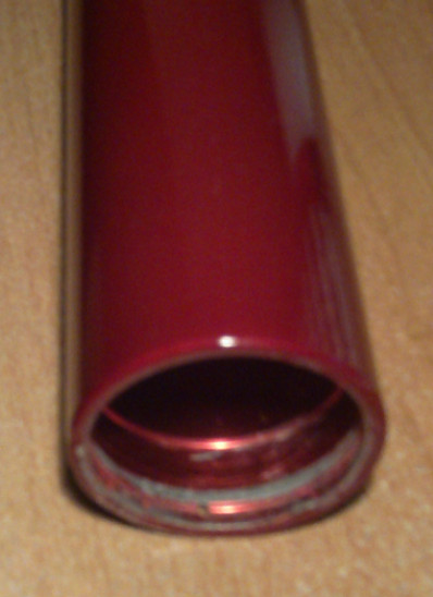

Nouvelle version de teintes sur des Ohlins,corps 8029 et bonbonne or Kendon

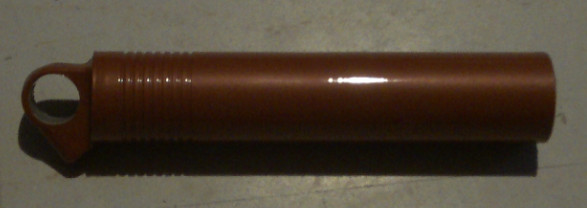

Une bonbonne WP en poudre anodisée rouge!
L'avantage ,avec le 8029 ,c'est que je n'ai pas besoin de faire de mélange en faite il est déjà fait mais pas avec les mêmes proportions que moi je fait !!

Nouvel essai pour faire la teinte Ohlins!
C'est du 8029 + vernis !
Evidemment si il y a frottement il y a usure !!
En dureté c'est bien au dessus de la peinture carrosserie !!

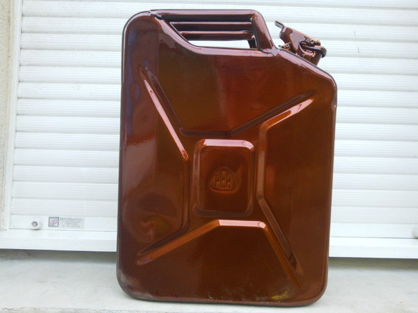

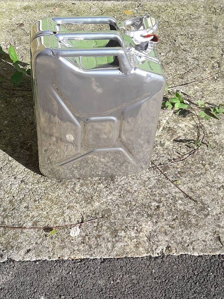

Base chrome avec vernis teinté"cooper plus"
On peut le faire sur n'importe quel métal mais il ne faut pas s'attendre a la qualité d'un vrai chromage !!
Et se ternis lorsqu’on le frotte.

TXP 51 a écrit :Un simili chrome pour garder l'essence au frais :)
[img_citation]http://www.srcf.fr/forum/img_forum/2016 ... -rican.jpg[/img_citation]
Arriver au CH avec un jerrycan chrome, c'est la classe :clin:

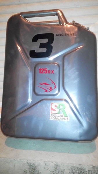

J'envisage de refaire une moto avec peinture cuite. Quel est le résultat sur des carters réparés par soudure? J'ai du faire ressouder des parties des carters "magnesium" d'un gros Rotax. La poudre tient-elle aussi bien sur la 'soudure' que sur le reste?
Avec de la déco :)
En fait le chrome en poudre sert plus a faire un fond pour des vernis teintés !!
