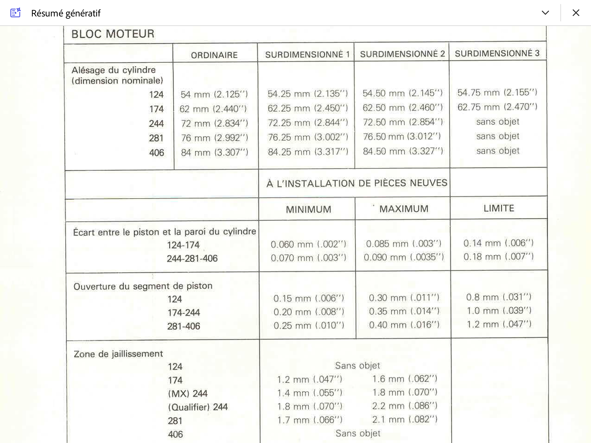

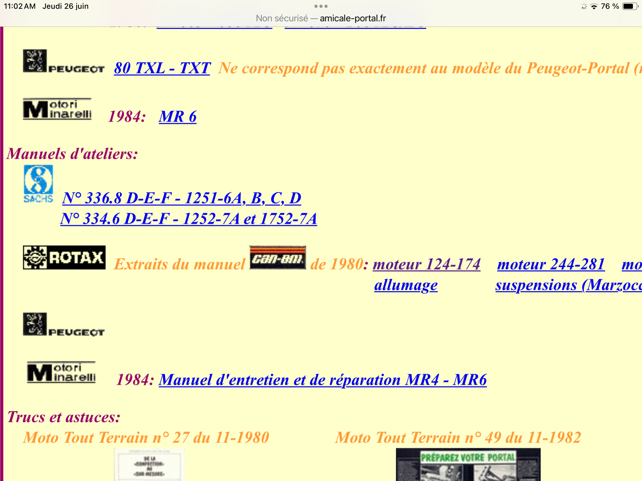

Va voir le manuel Rotax Can am 125-175 sur http://www.amicale-portal.fr/doc._manue ... tech..html
Tu as toutes les infos sur ce moteur

Bonjour
Pouvez vous me donner les jeux max et mini pour un cylindre / piston de 125 SWM TFI.
