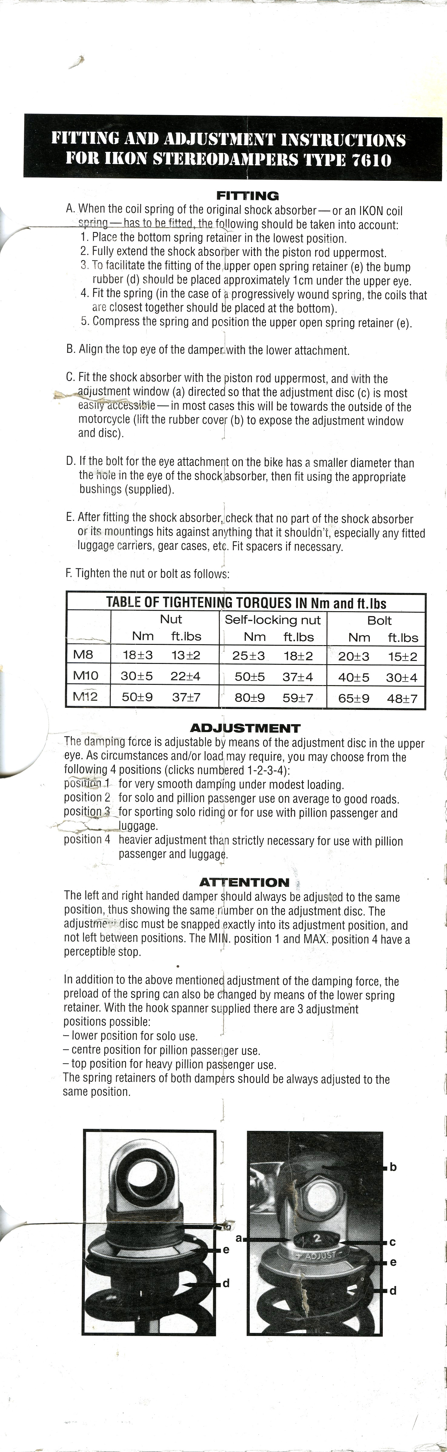

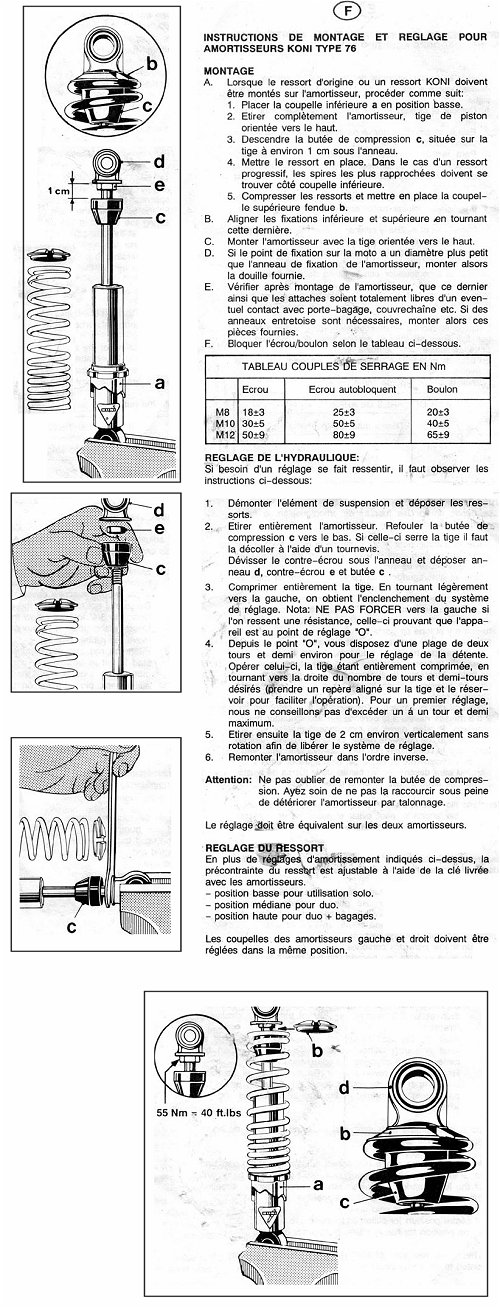

Merci pour vos réponses et cette documentation.
Je pense que mes amortisseurs n'ont effectivement aucun réglages possibles.
Ils proviennent certainement d'un modèle de route.

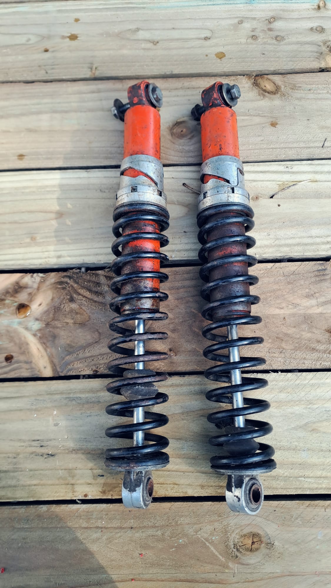

Interessante ces docs, merci Jacques. J'en ai une paire comme dirait l'autre, que je n'arrive pas à identifier...entraxe 390 de mémoire
WhatsApp Image 2025-04-04 at 17.54.41.jpeg (299.62 Kio) Vu 584 fois

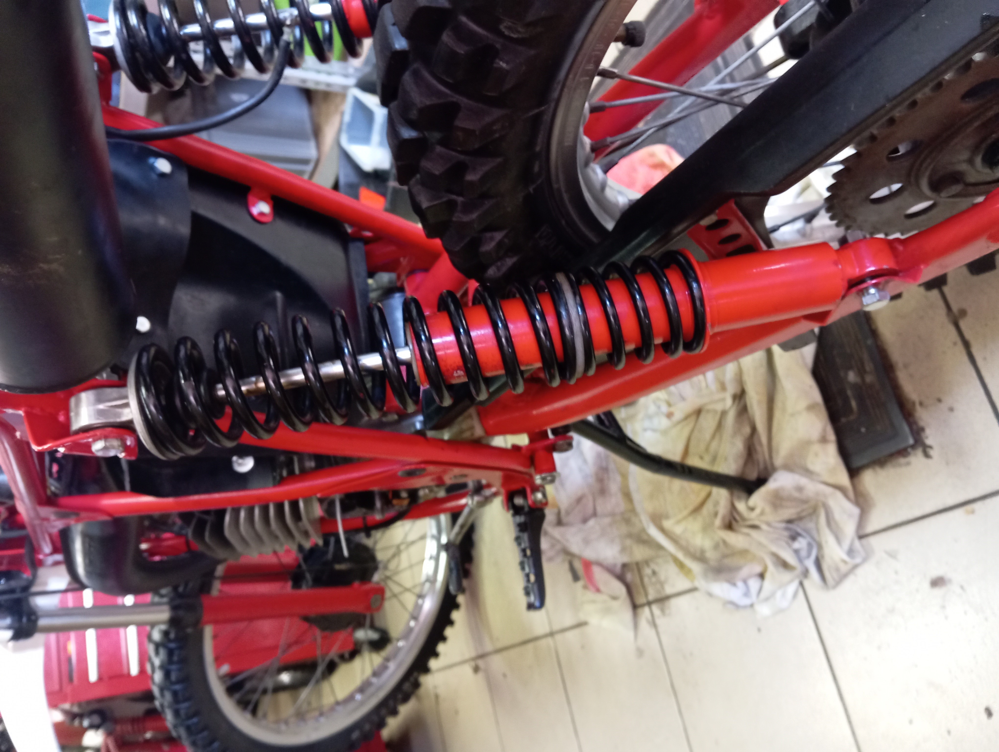

Je restaure actuellement un Fantic TX 190, des amortisseurs KONI non d'origine sont installés sur la moto et je ne vois pas très bien comment les régler !
Sont-ils seulement réglables ? Si oui, comment y parvenir ?
