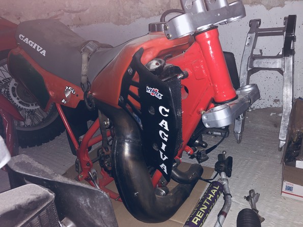

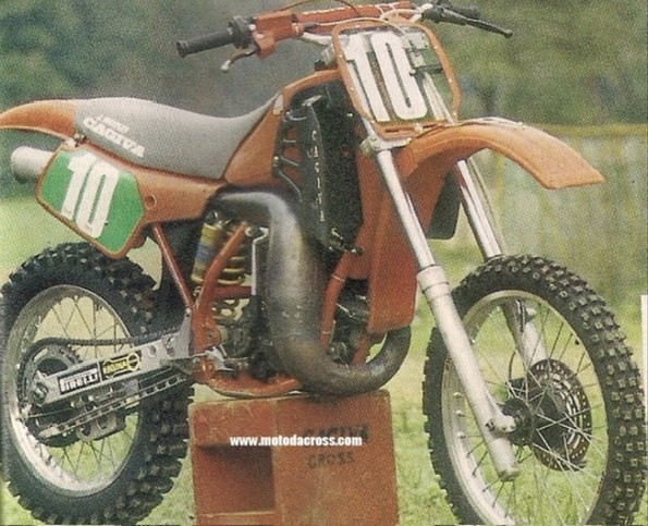

Un nouveau projet avec des pièces Cagiva que j’avais récupéré. Le but: Faire une réplique de la moto que Jeremy Whatley a piloté en 1986 pour l’usine Cagiva. Pour l’instant le projet prend la poussière mais ça va reprendre un jour.Q
Je suis parti d’un cadre de wmx125 et un moteur 250 d’HVA. Pour le pot j’ai acheté un DG de Cr250 1986 qui se monte sans grosse modification.
