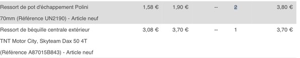

Pour info, voici les ressorts que j’ai acheté pour le pot et la béquille:

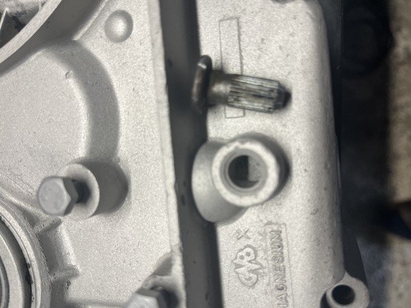

Si ça peut servir à d’autres: j’ai réalisé un axe diamètre 8,5mm en partant de la partie lisse d’un tirefond de 10mm + collage fort.

bonjour david oui tu peux mettre un axe lisse dans tous les cas il faut qu’il rentre sans trop forcer c’est du magnésium
salutations
laurent

Merci Laurent,
Je peux peut être utiliser un axe lisse avec un collage fort?

c’est en principe cela Image

Normalement un téton rentre en force je crois pour accrocher le ressort

Effectivement il n’y a qu’un ressort, par contre sur mon carter moteur je n’ai qu’un percage lisse, il doit me manquer une pièce pour maintenir le ressort.
