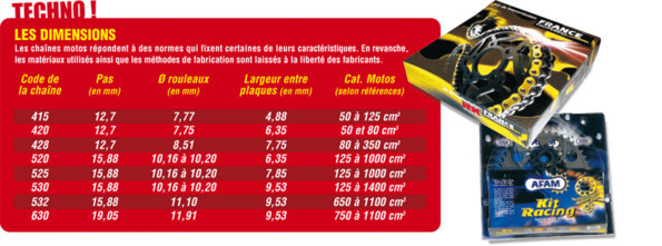

Messages : 27318
Je sais que nous avions évoqué les differentes mesures, tailles ( larges étroites etc....) et spécificités des chaines pour nos motos, mais je ne retrouve pas le sujet alors si on pouvait réexpliquer cela ici au bon endroit, ce serit très bien. :cool:
