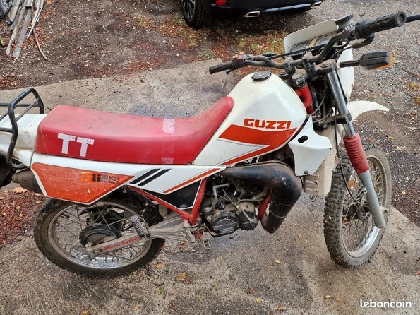

je suis toujours en cours de restauration de ma 125 guzzi tt de 1986 et j'ai besoin d'infos sur la quantité et le grade d'huile dans la Marzocchi diamètre 35 qui l'équipe.
Par avance merci.
