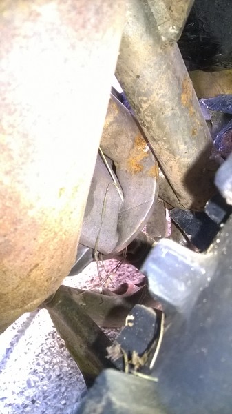

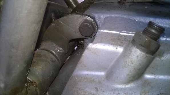

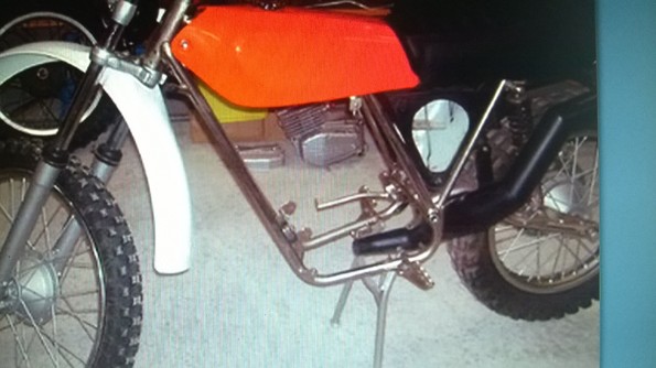

Merci, apparemment ton support AR avait échappé au nickelage??
J'ai trouvé 2 autres photos intéressantes:
Je ne vois pas d'entretoises au niveau du support AR qui semble venir s'insérer directement entre les attaches du bras oscillant, du coup je ne comprends pas ton PB de calage latéral du moteur?

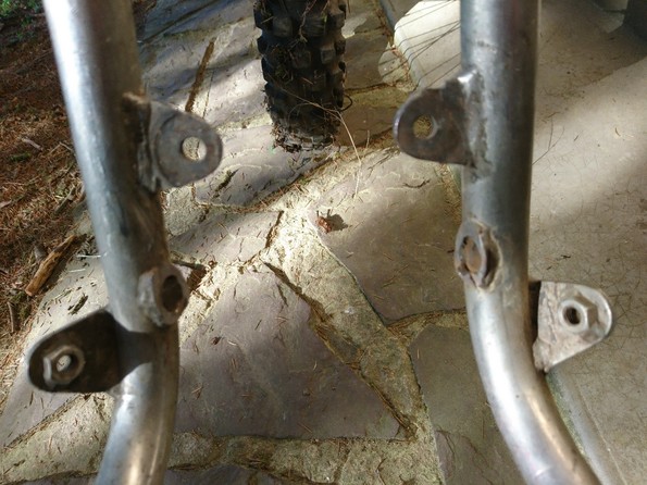

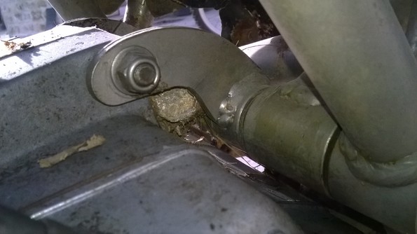

Les pattes de fixation AV:
TGM
Messages : 609
Message par TGM »
il manque aussi le tube sous les pattes de fixation
bmb
Messages : 317
Message par bmb »

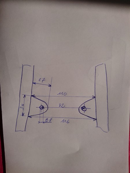

Oui, tu peux nous donner sa forme avec des cotes pour le refaire?
TGM
Messages : 609
Message par TGM »
lundi je te donne ca

Merci pour les photos et les cotes; c'est du plat de 3 mm?
De mon coté je me suis trompé sur une cote: la largeur est de 80 mm et pas 70 comme indiqué précédemment.
Sa cote extérieure est de 86 mm mais la cote intérieure du bras oscillant est d environ 105 mm.
C'est ce qui me pose un problème de centrage. J'ai aligné le pignon de sortie de boite avec la couronne et le moteur semble centré.
Il y a peut-être eu un montage avec des entretoises pour faciliter la mise en place du moteur puis un montage sans entretoises avec le tube directement à la bonne longueur ou alors mon support a été tronçonné. Allez savoir...

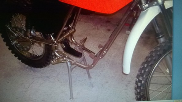

bmb a écrit :Les pattes de fixation AV:
[img_citation]http://www.srcf.fr/forum/img_forum/2022 ... 0457-2.jpg[/img_citation]
[img_citation]http://www.srcf.fr/forum/img_forum/2022 ... 0458-1.jpg[/img_citation]
Plat de 5 mm pour les pattes AV, elles ne risquent pas de casser à cause des vibrations!

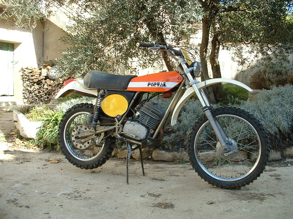

Franck29, j'ai retrouvé des photos du support AR prises sur la moto de "Pierre RK6":
Conclusion, je pense que ton support AR n'est pas celui d'origine.

bmb a mis la bonne c est une photo de ma brele qui est stict origine
attention si le moteur est sur silent bloc a l avant il faut qu il le soit a l arriere aussi ( et ne pas oublier le fil de masse pour l allumage :P)
voici les dimensions que j ai pris vite fait
entre les tubes de cadre a l interieur 190mm
les tube du bras font 40mm
le tubes central fait 100mm sans le dépassement des silents bloc il est différent cote droit car déporté (pourquoi),
donc 190-40-100-40 reste10 qui sont les dépassements des 4 silent bloc
attention le tube avant n est pas droit il est cintre vers l interieur pour le passage du coude du pot
et les 125 tt 75 ont toutes ete monter avec un sabot et une marzo de 34
le stock de fourche en 34 a ete fini sur les modeles 75 7v en debut de serie comme sur la mienne
