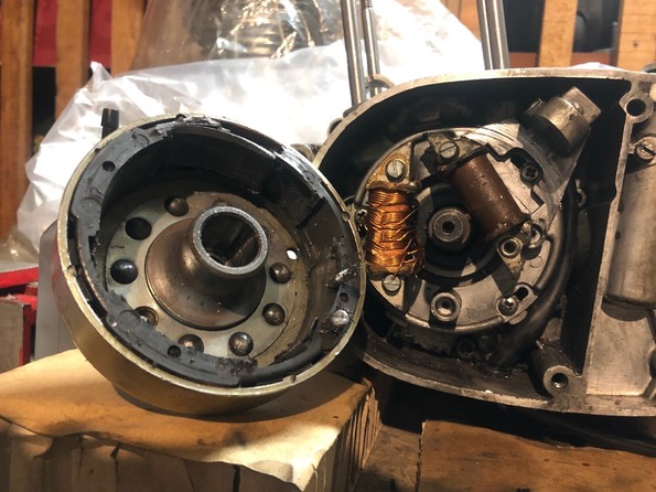

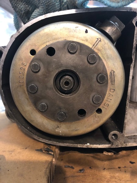

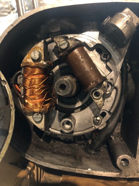

Je n'avais jusqu'à lors jamais ouvert le moteur ma BETA 125 de 1973 mais j'ai dernièrement diagnostiqué un problème d'allumage et j'ai malheureusement vu juste.
Une des deux vis de maintien d'une bobine s'est vraisemblablement perdue dans le rotor et les dégâts sont considérables :( voir ci-dessous :
J'ai retrouvé un ensemble identique sur internet mais il va falloir lâcher un petit billet. Quelqu'un aurait une alternative à me proposer ??? La partie magnétique du rotor a l'air complètement HS, est-ce réparable? Pour les bobines, on en trouve encore sans trop de problème. Ca m'embête un peu de devoir tout remplacer.
Quelqu'un aurait éventuellement ce modèle en stock? :D
Merci d'avance !
