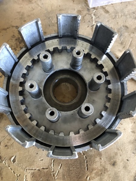

Sur la photo tu n'a pas mis les ressorts,forcement ça touche.

Si pars plaque porte bute tu parles du plateau, oui je sais je n’ai pas fais attention pour la photo. Sait tu le nombre de disque qu’il doit y avoir au totale ? Tu penses que de combien de millimètre doit pouvoir translater les 6 butées ?

Messages : 4049
Tu n'aurais pas un disque en trop?
Ce qui reculerait le plateau de pression.
Au passage, la plaque porte butée est a l'envers.
Et vérifie que le plateau de pression s'engrėne bien sur la noix.

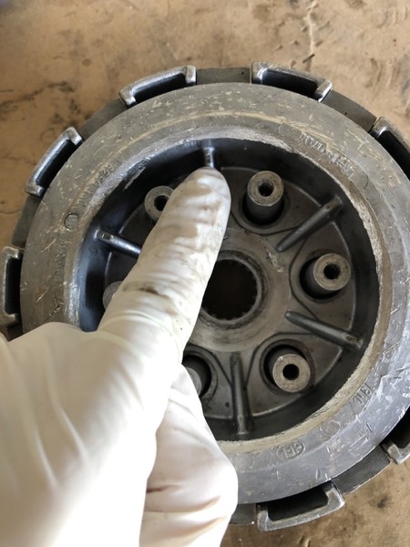

Voici le photos, la ou je montre avec mon index c’est la que vient vient buter le plateau ...

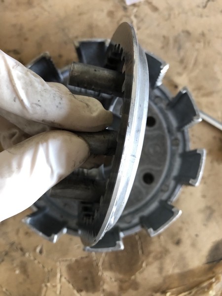

Messages : 4049
le plateau de pression (en gris clair) s’engrène dans les cannelures de la noix (coté interne).
Je ne sais pas s'il est possible ne mal monter cette pièce. :/

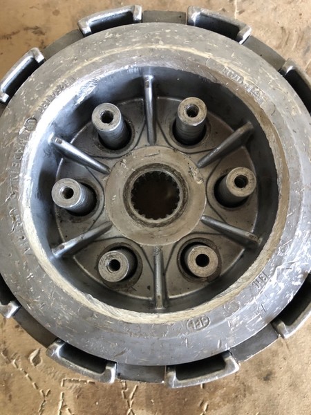

Je vous envoi ça demain, en gros ce sont comme des goussets qui reviennent vers l’intérieur , je pense que cette pièce n’est pas d’origine elle a été limée dans tout les sens :(
J’ai tenté de dessiner un truc rapidement, en bleu c’est la ou bute le plateau quand on appuie dessus
Alors qu’il ne devrait appuyer que sur les 6 pattes ( 4 sur le dessin) comme sur le GIF Plus haut

Sauf que le plateau bute dans la pièce orange clair (celle en contacte avec les disques ) dont je n’ai plus le nom, donc c’est pour ça que c’était sssiiiiii duuuur de débrayer ... :rolleyes: je vais devoir faire un re usinage maison je crois ...
