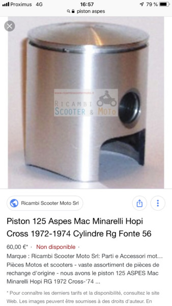

Non certaines Apes , on le piston sans les trous. ( le Mac ,Image
Modifié en dernier par birdy459 le 05 mai 2019 17:01, modifié 1 fois.

Oui c vrai qu'il y ressemble mis à part que sur celui d'aspes il y a des trous dans la jupe arrière du piston. A l'interieur du piston ya rien du tout

on dirait un aspes 125 mac minarelli
Modifié en dernier par birdy459 le 05 mai 2019 12:02, modifié 1 fois.
Avec ça on peut fouiller, après est ce le piston origine :quoi:
Parce que pointu ou bombé :clin:

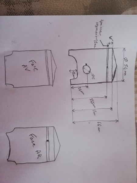

Si ça peut aider !

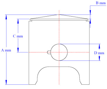

Il faudrait les cotes exactes du bestiau 😉
Diamètre piston et axe
Hauteur totale
hauteur axe de l’axe piston au sommet calotte
Hauteur calotte
Voilà c’est tout 😜
J’oubliais, si y a un ou des trous 😉

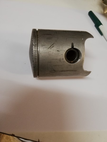

J'ai beau faire plein de recherche je ne sais toujours pas si c'est d'origine ?
Si c'est pas d'origine sur quelle bécane ça se monte ?
Diamètre 54 , mono segment , calote en forme de pointue ?
Ça a l'air un peu spécifique mais n'arrive pas a trouver sur quoi ça se monte......peut être est ce d'origine ...?
Est ce que quelqu'un pourrait éclairer ma lanterne svp

Salut tout le monde dans mon moteur j'ai un piston qui ne ressemble pas du tout au piston tant convoité est ce normal ou est ce une bidouille de l'époque
