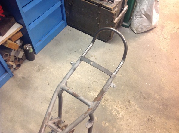

Bonjour mikalel 64Image
Merci pour les renseignements j'ai refait la boucle c'est comme sur le plan on ne peut pas être toujours mauvais
Salutations
Laurent

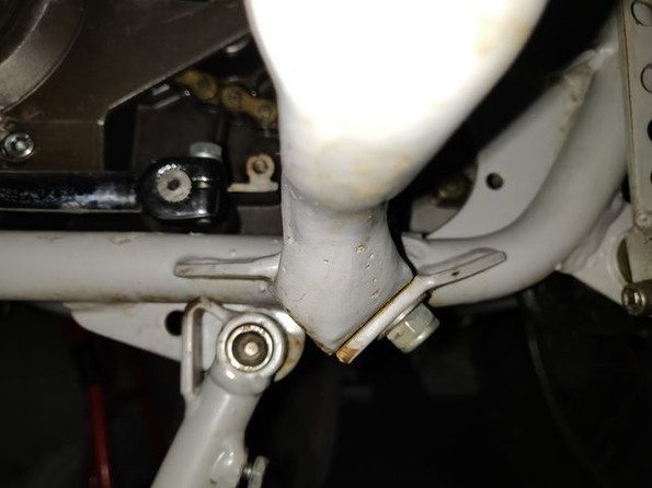

côté gauche
côté droit

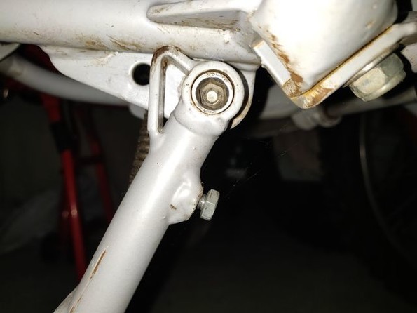

Bonjour mikalet 64
Merci pour ta réponse je vais recommencer car je suis à 140 mm
Pour les pattes de la béquille peux tu me donner une côte par rapport à un point précis
Salutations
Laurent
LECUYER a écrit :[/img_citation][img_citation]http://www.srcf.fr/forum/img_forum/2019 ... G-0547.JPG[/img_citation]
hors tout , de ton marbre au sommet du cintre , 148 mm environ
ID vintage pour moi
pour le GB , trou à 40 mm du bord
voir page 7 de mon post
patte visible page 3 et 8
http://www.srcf.fr/forum/viewtopic.php?id=2410&p=3
Modifié en dernier par mikalet64 le 11 nov. 2019 15:25, modifié 1 fois.

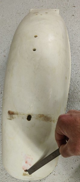

Bonjour mikalet 64 et les autres

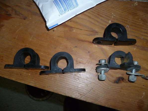

Quelqu’un peut me donner la hauteur de la boucle car je l’ai fait avez l’aide de photo et le dessin de mikalet mais il n’y avait pas cette cote autre question comment est fixé le garde boue sur l’avant(sous la selle) et où trouve t on les fixations arrières genre hva mais en diamètre 16 il y a ktm 75 /77 mais il n’y a pas le diamètre pour info hva 20
Salutations
Laurent

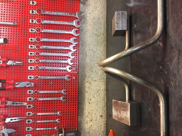

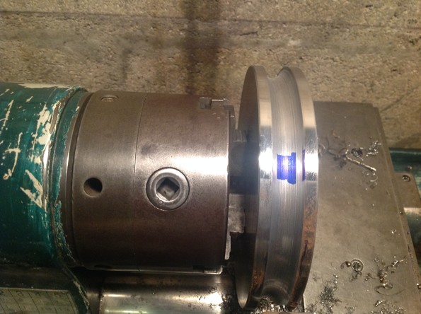

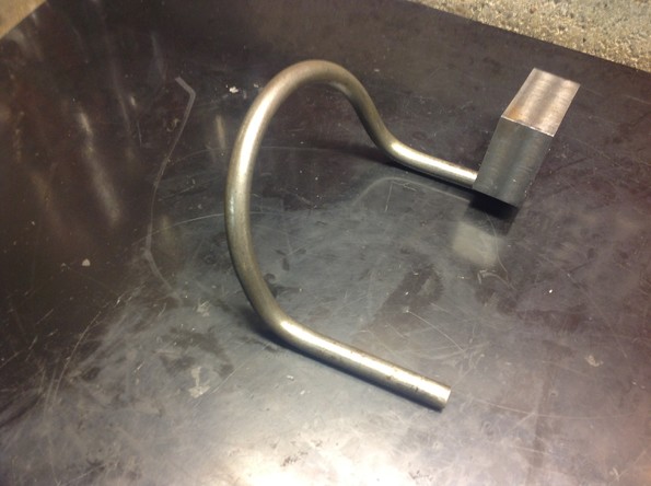

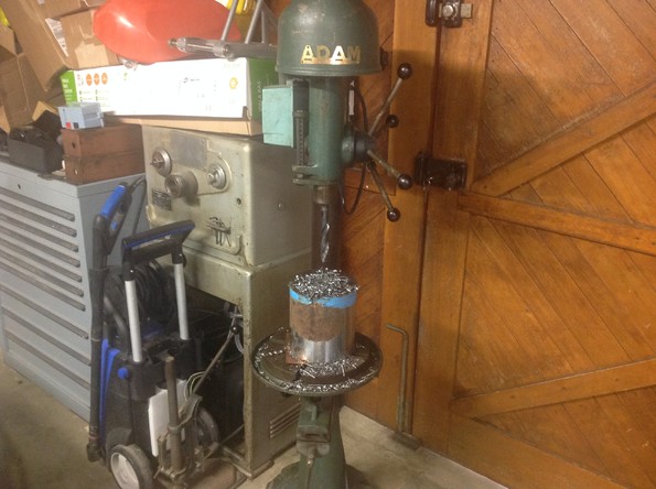

Bonjour week-end copeaux fabrication d'un outil pour cintrer les tubes ,l'outil à ces limites diamètre maxi 20mm après il faut des musques
Salutations
Laurent

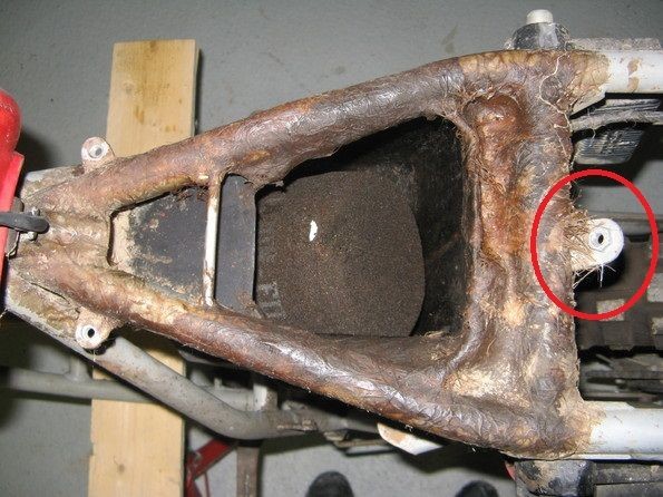

la restauration n 'avance pas beaucoup car il y beaucoup de boulot : carter moteur HS , patte de réservoir à refaire et j'en passe ...
