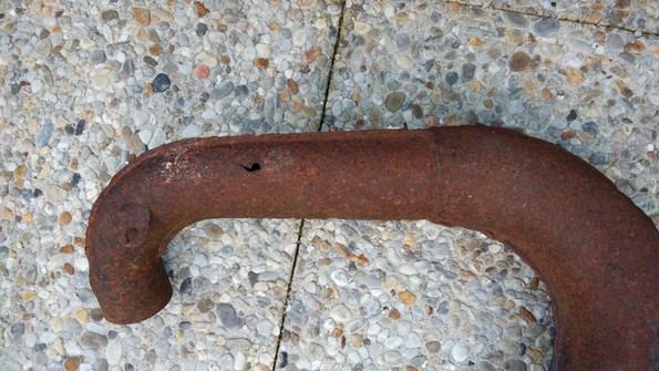

gpm1 a écrit :Le pot :(
[img_citation]http://www.srcf.fr/forum/img_forum/2015 ... 173550.jpg[/img_citation]
houla...il est pas fier..... :o
Va pas resté grand chose après le sablage ;/
