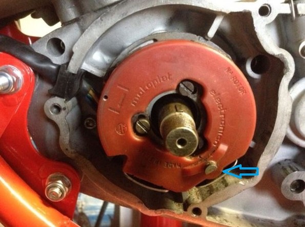

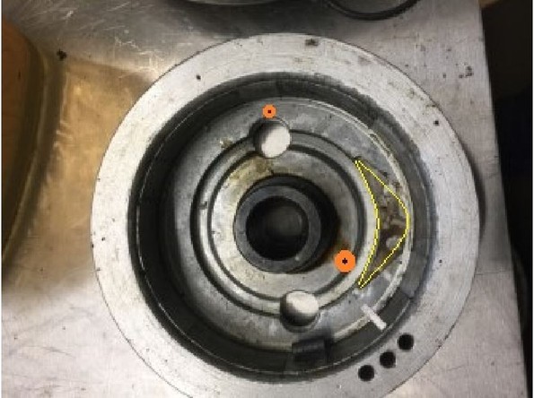

ton montage a l'air bien fait et bien calé , tu peux affiner la recherche
-lorsque tu retournes ton volant il y a un trou en rouge dans la photo en en face l'aimant en jaune ,
sur ta platine tu as le capteur flèche en bleu
mettre le capteur en face du trou en rouge c'est le point d'allumage si l'appareillement est bon la pige doit tomber dans les 2 petits trous (comme décrit dans la notice d'utilisation )
lorsque tu auras vérifier le calage et si il est bon et que tu as une belle étincelle
il faudra chercher ailleurs
de ce que tu m'as décrit bien calé au comparateur a 2.1 mm APMH le volant est le bon , la platine tombe au même endroit que sur mes
hiro fais un test tires ton carbu injectes de l'essence par la pipe d’admission kick si le moteur démarre cela vient de ton carbu
Modifié en dernier par birdy459 le 29 déc. 2017 11:17, modifié 1 fois.
