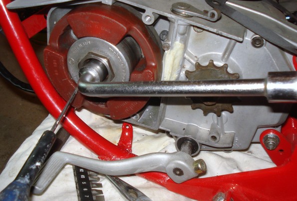

Très simplement comme je l'ai mentionné en suprimant la clavette.
Cela entraîne des difficultés supplémentaires puisqu'on ne peut plus compter sur elle pour le serrage du rotor.

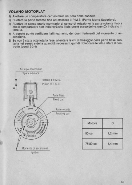

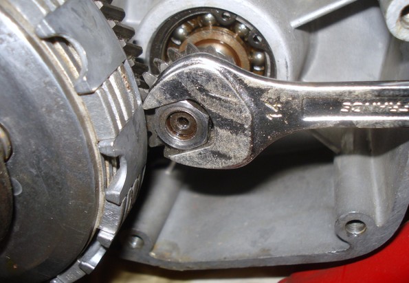

Mais voilà "la méthode", enfin si je puis dire :hein: c'est bricolo :clin: mais bon :) une fois le point d'avance réglé avec une pige, on bloque le rotor avec un 'ti tournevis selon les repères.
Il faut avoir accès à l'embrayage, et avec une clé de 14, on tient sur la queue de l'embrayage pour contrebalancer côté allumage.
On serre, clé à pipe de 15. Ce n'est pas celle dont on se serre le plus, mais je l'ai acquise spécialement pour les Mina. Pas de rondelle derrière l'écrou, sinon il frottera sur le carter.
Ca se résume en trois photos, mais il faut le temps de le faire.

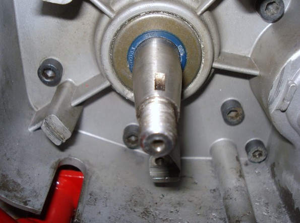

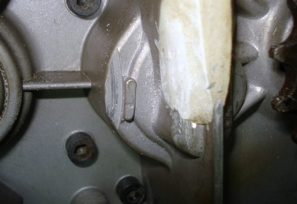

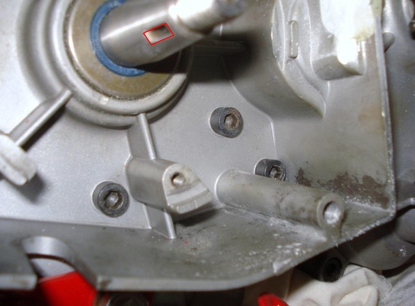

Puisqu'il me fallait ouvrir côté embrayage pour l'allumage, mais aussi pour voir ce qui ne fonctionnait pas au niveau du kick, sur ce point, je pense avoir trouvé, car tout semble ok, sauf ce problème d'alésage au niveau du carter.
Faute de centrage, çà coince !

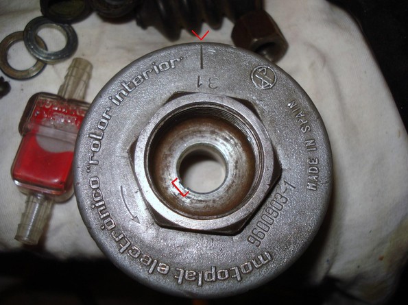

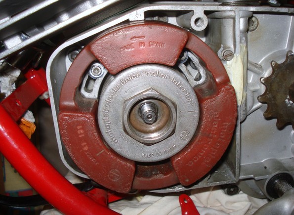

Pour poursuivre sur le Motoplat
Clavette virée
Pour ceux qui se demandent pourquoi, voilà l'explication

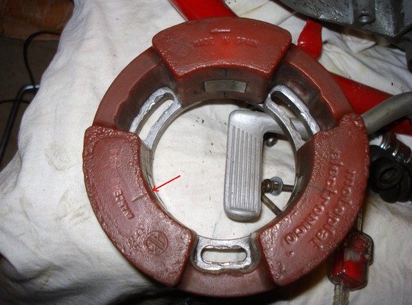

Le stator se monte comme ceci, repère d'allumage indiqué par la flèche
Lorsque le vilo est à peu près en position au point d'avance, çà donne çà
Le rotor est donc dans cette position
Donc pas glop ;/ vu qu'il faut avoir çà

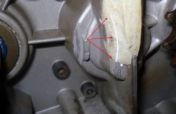

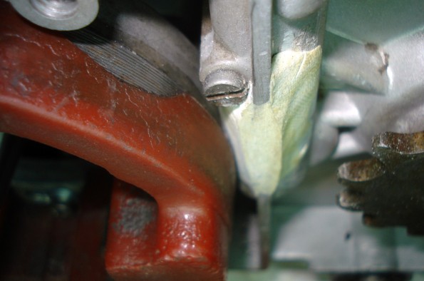

Autre problème, le carter ayant été réparé, la pâte qui a été appliquée, en épaisseur empêchait le stator de se positionner correctement, repère est pris de ce qu'il faut enlever
et un coup de Dremel + papier de verre plus tard (bon on voit pas grand chose :hein:)
mais le résultat est là, mais le rotor ne frotte plus

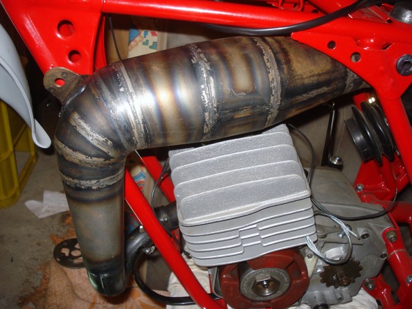

et bientôt
Juste pour me et vous donner une idée

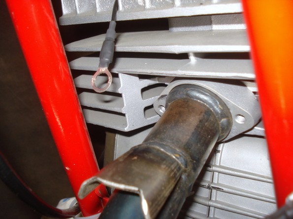

Il y a donc déjà à bricoler au niveau de la fixation arrière, et avec le joint d'échappement, à voir donc, une fois le garde-boue arrière retiré.

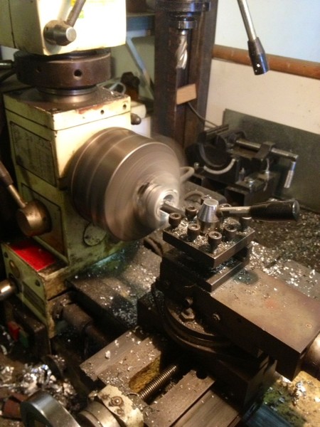

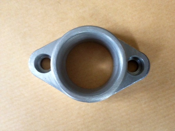

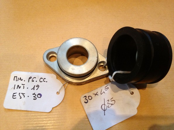

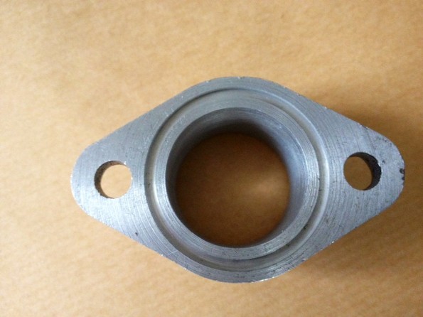

LA MODIFICATION DE LA PIPE D ADMISSION.....
LUNDI ELLE PART CHEZ GITANE MAIS.....
le problème c'est que chaque situation nécessite une moto différente.......

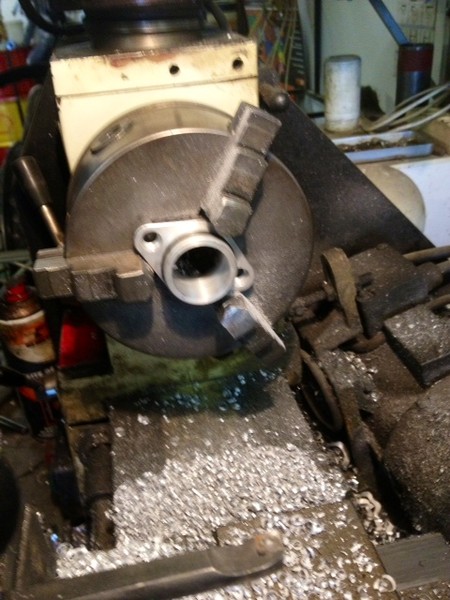

J'ai reçu la pipe d'admission et le manchon...demain j'amméne la pipe à réaleser en 26...
et dés terminé je te l'envoi ...
