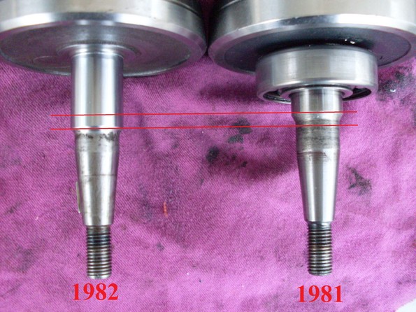

Je pense avoir trouvé la raison de mes problèmes.
La longueur de la portée du joint spy sur le vilo coté allumage est différente entre le modèle 1981, à air, et le modèle 1982 à eau.
Le spy ne portait pas assez sur un partie plane, c'était limite, donc prise d'air.

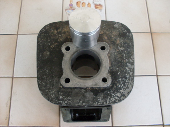

Et c'est quoi comme piston?

Un piston neuf, un réalésage et ça devrait aller, en attendant de passer au greczed à eau (prévu pour cet été :))

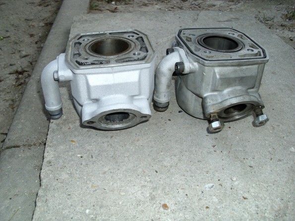

J'en connais qui vont comencer à haïr les GRECZED à air.
Peut être que je vais plutot choisir un moteur de SX8, si cela resite aux militaires.

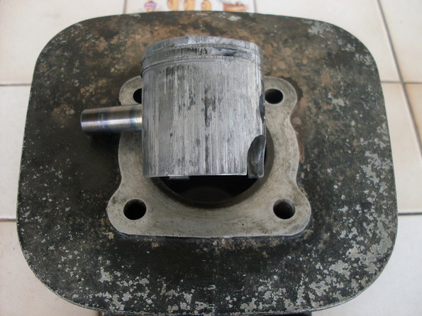

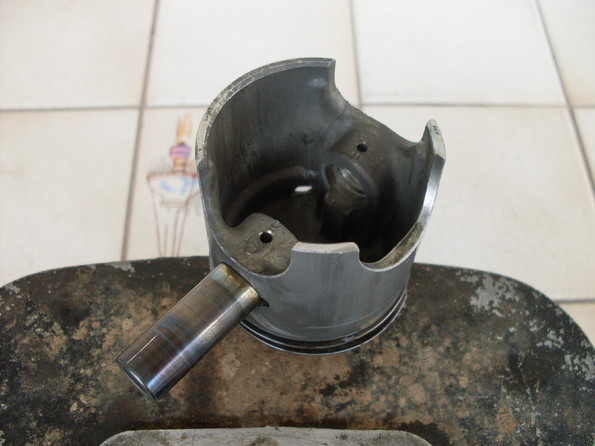

Après 20 minutes à Epernay :(
Voilà pourquoi il n'y avait plus de compression, un beau trou
