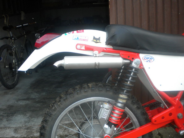

C'est bon à savoir Jean Pierre :) mais j'espere que ça tiendra ,j'en ai un peu marre de le demonter ce */#@* moteur :mad:
Sinon j'ai fait rectifié la carte grise à la place du rx 50 elle est devenue rx 80 :hehe:
Par contre elle a gardée le CL pour cyclomoteur en J1 :/ si quelqu'un ayant une carte grise de 80cc pouvait me dire ce qu'il a en J1 :rolleyes:
Sur toute les cartes grises j'ai également la mention "visite avant le" et vous???
Une petite vidéo avec le nouveau silencieux ,y fait un bruit moins metallique que l'autre,plus discret :rolleyes:
C'est pas un foudre de guerre ,prend pas des tours de folie mais bon :/ faut dire qu'elle a un allumage à rupteurs
Reste à peaufiner les reglages et ça ira ,pour l'instant en ralenti 55 et en principal 105

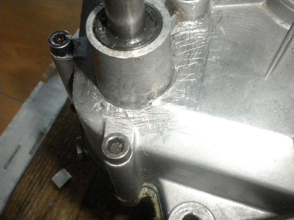

T'as une bonne adresse ou t'es un as de la soudure alu ? :hehe: :clin:

si ça tiens pas tu me l'envoie ton carter hein !! :clin:

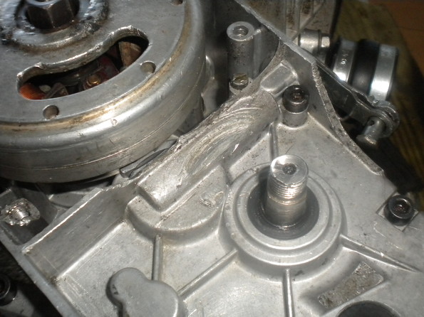

Ouaip à voir :/ de toute façon la soudure à froid est plus là pour éviter les suintements que
pour avoir un effet de resistance,l'idée des renforts n'est pas mal du tout ;/
Je l'avais déjà emmené chez le ou un des seuls à faire de la soudure alu sur Strasbourg ,y
m'avait raconté que c'est du zamac et qu'il ne peut pas le souder :( j'crois plutot qu'il n'en a
pas envie :mad: bref si ça tient pas va falloir que je trouve quelqu'un de valable et surtout
qui veuille bien le faire :/
Modifié en dernier par charly le 04 févr. 2012 20:16, modifié 1 fois.

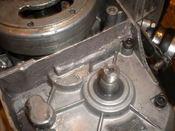

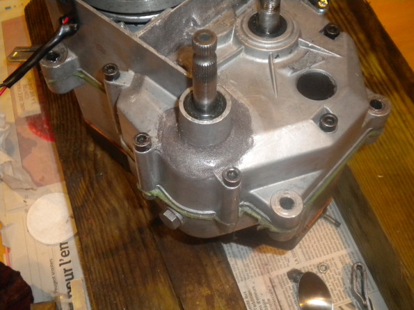

Beau boulot, un peu du méme avis que TxpDom :P
Mais c'est a tenter ;)
Au niveau de l'allumage c'est propre tout comme y faut :cool: mais au niveau de l'axe de sélecteur je craint que sa ne tienne pas longtemps,vue ou c'est fendu je pence que c'est la conception qui est en défaut :/ il aurait du y avoir des renforts pour que la force exercé sur le sélecteur ne casse le carter,comme apparemment il est en alu tu devrais le faire soudé et rajouté un renfort au dessus et un en dessous :clin:

Vu les temperatures exterieurs aujourd'hui ce sera activité patte à modeler à l'interieur :)

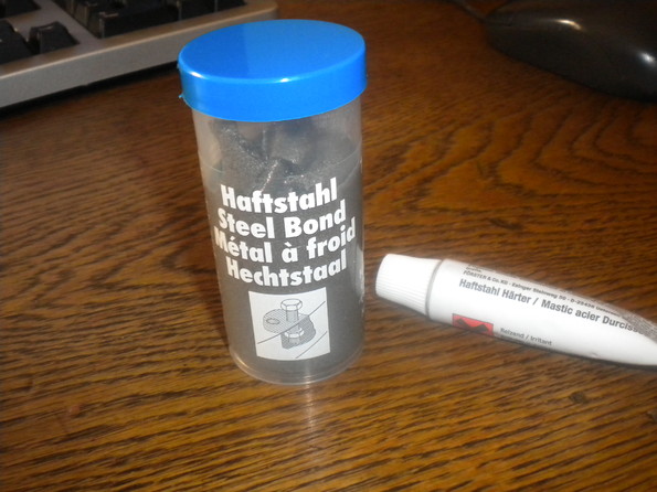

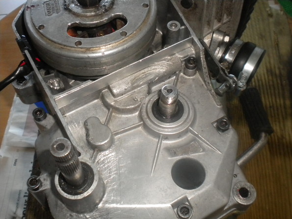

J'ai pas trouver d'Arametal mais un autre produit de soudure à froid similaire
Demontage express du moulin et rapatriement vite fait au chaud :P
J'ai essayer de colmater un peu plus proprement le fissure et refaire le carter entre
allumage et PSB petite plaque d'alu rivet et pate :rolleyes:
Vous remarquerez les sévices qu'à subit mon volant :quoi: il revient de loin ce moteur
Demain un peu de ponçage et ça devrait etre plus presentable :rolleyes: reste à voir la
resistance dans le temps :/

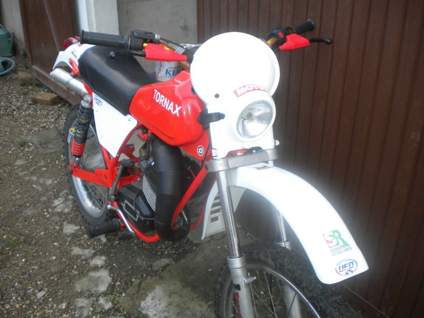

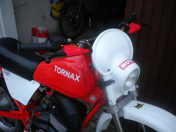

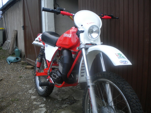

jeanpierre a écrit :

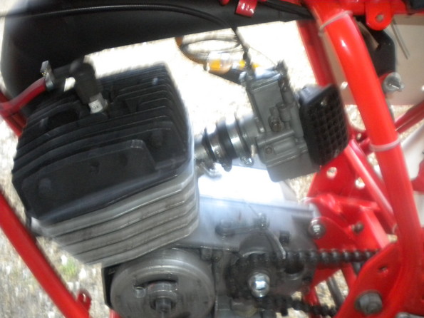

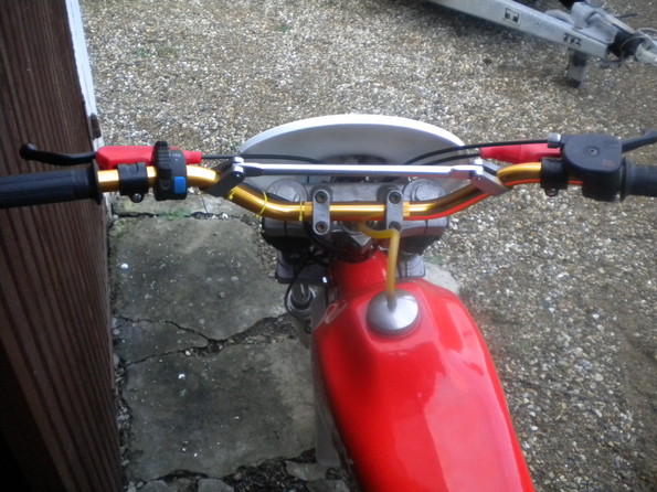

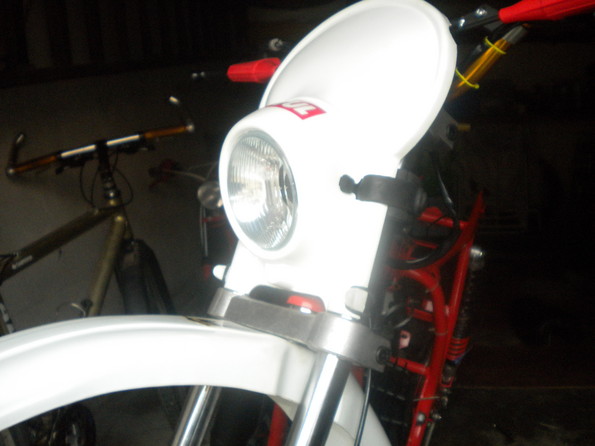

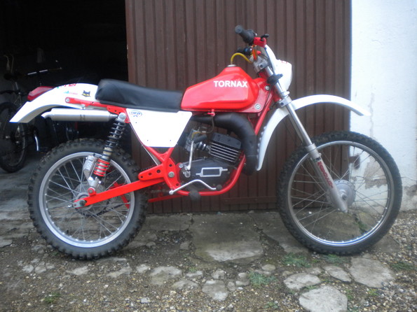

charly a écrit :On poursuit doucement le remontage :)
Plaque phare Gonelli ,nouveau silencieux, le guidon a été remplacer par un plus bas et moins large

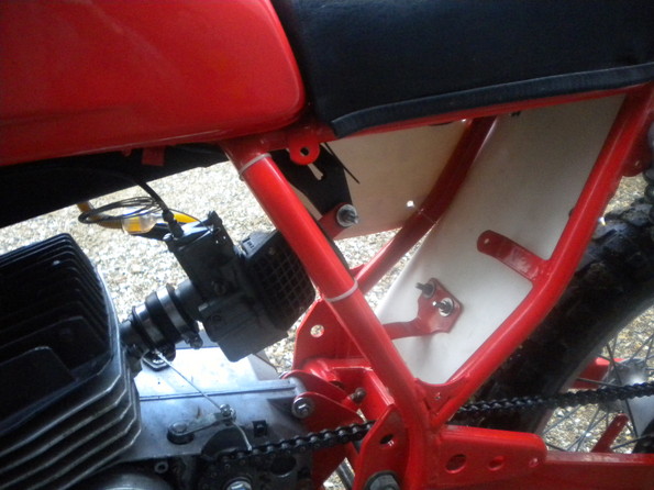

Petit tour dans le jardin c'est plutot pas mal ça change quand meme des 50cc :P bon elle tire un peu long :/,comme il faut que je remplace la couronne j'en profiterais pour en prendre une avec 4 dents de plus ,en transmission primaire j'ai 15/58 en secondaire 14/49
Il me reste encore à trouver une boite à air pour pouvoir finir les reglages , reparer le carter à l'endroit habituel(entre l'allumage et le PSB) il faudrait également que je trouve un starter à levier pour le caru (PHBZ 24) si l'un de vous en a un en trop ou qui traine :rolleyes:
Bref voilà ce que ça donne

c'est quoi les" dim " de la boiboite a air qui te faut ?
Salut JP tout ce que je peux te dire c'est qu'il n'y a pas beaucoup de place (y a des papattes partout) :lol: faudra que je mesure ce WE ,quand je rentre le soir y fait nuit et j'ai pas de lumiere dans le garage :/
