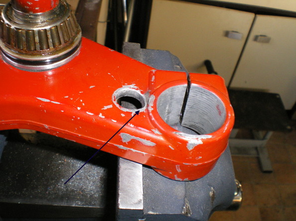

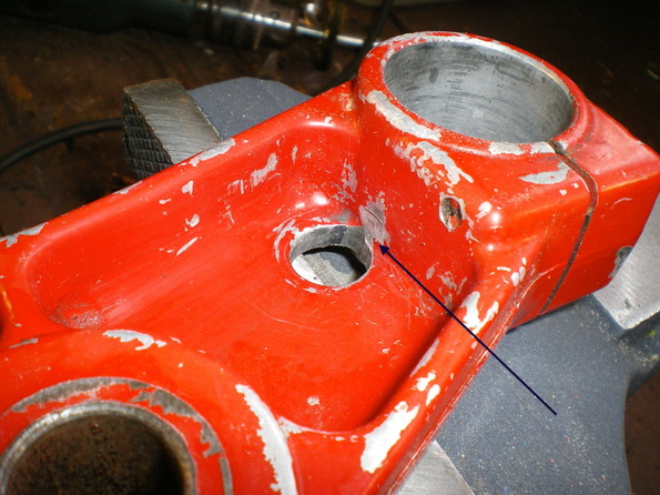

Le câble de frein avant passe dans le té inférieur dans ce passage (flèche) et fini par détruire par frottement la pièce de protection (retirée sur la photo) et fraiser le té lui-même :
Dans mon cas, ce n'est pas encore trop grave, je vais emmancher une pièce dans le trou pour protéger le té.

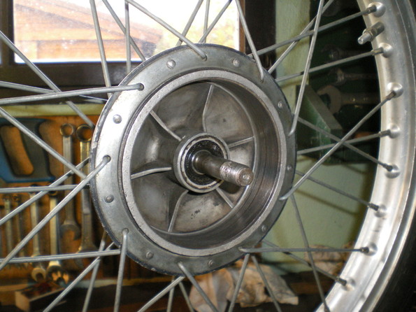

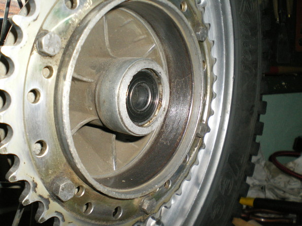

Examen des roues :
Après décrassage, tout est OK, roulements, spy, jantes, rayons, juste un bon toilage des pistes de freinage :

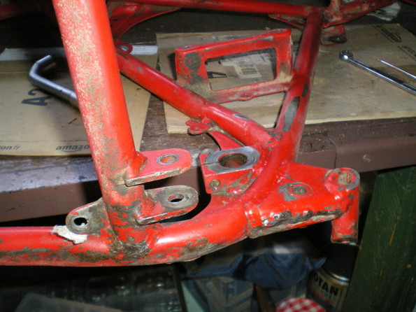

La deuxième maladie des 240 Pro :
Les tubes inférieurs du cadre sont écrasés, surtout à gauche, c'est du à une utilisation intensive en zone sur les modèles de 1981 et 1982 qui avaient gardé le sabot plastique.
En 1983 et 84, Fantic a mis des renforts sur la partie inférieure du cadre. Bon, je ne peux pas y faire grand chose...

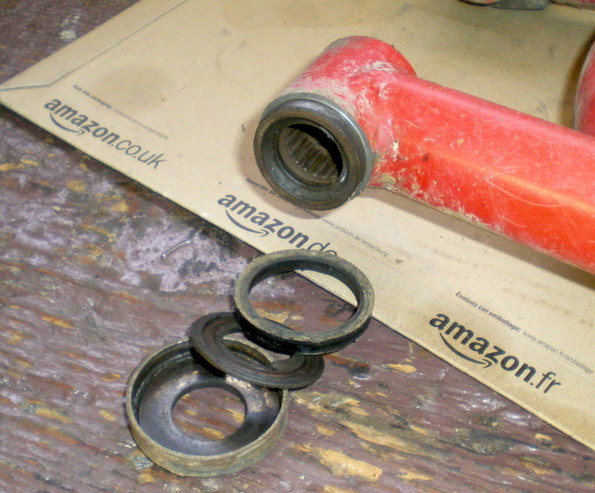

Le système de fixation de l'axe de bras est OK, filetage impec à gauche et système de serrage non ovalisé à droite...
Les douilles de bras oscillant ont bien résistées jusqu'ici, je vais quand même les changer puisque tout est démonté, c'est l'occasion ou jamais.
Tiens une réparation d'époque, j'avais jamais remarqué... :rolleyes:
Bon, ce cadre a du vécu quand même....

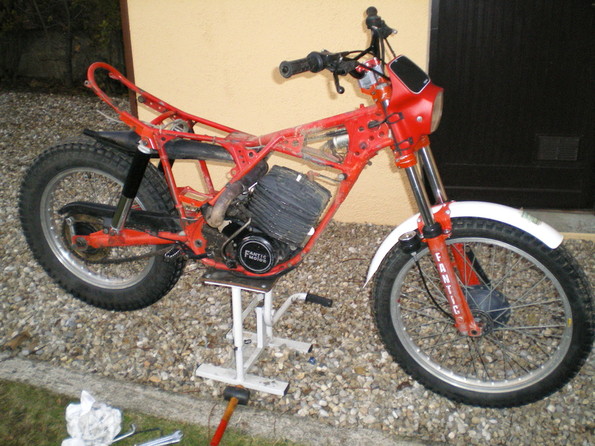

Messages : 3835

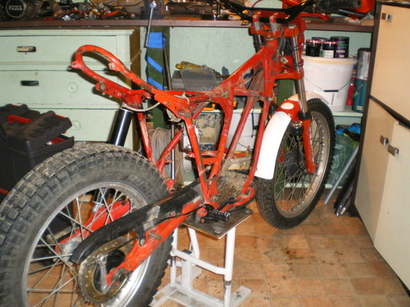

Allez hop, ça c'est fait ! Aucun soucis de démontage, normal, moto entretenue :) :clin:
Les câbles ont bien vécus, ils seront changés.... Pour le reste, RAS, plus qu'à faire repeindre et remonter...

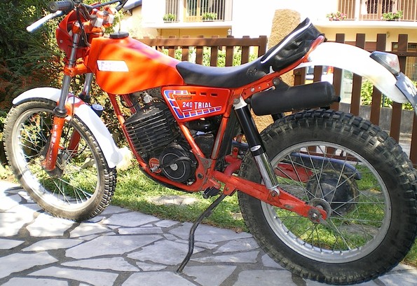

Dernière balade aujourd'hui en 240 Pro pour 2013 :
Et c'est parti pour la grande visite :

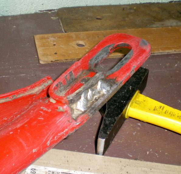

Je vais tout démonter et en profiter pour faire repeindre le cadre et les autres pièces peintes, mais avant un peu de soudure, c'est la maladie des 240 Pro, le renfort est fendu des deux cotés à ce niveau :
