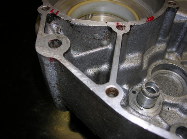

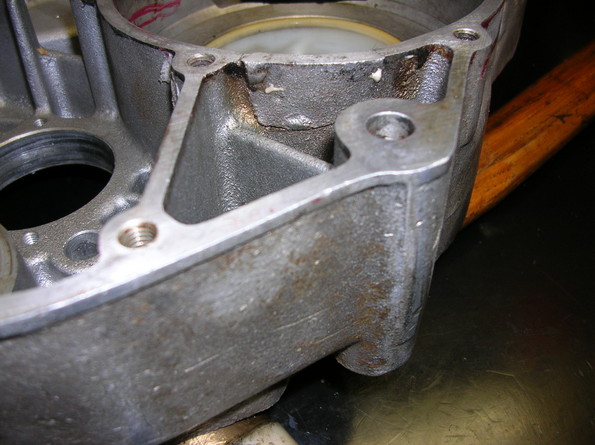

bonjour, les premiers 370 etaient en alu d'une fonderies assez moyenne et d'une finition grossiere j'en ai ressoude plusieursImageImageImage

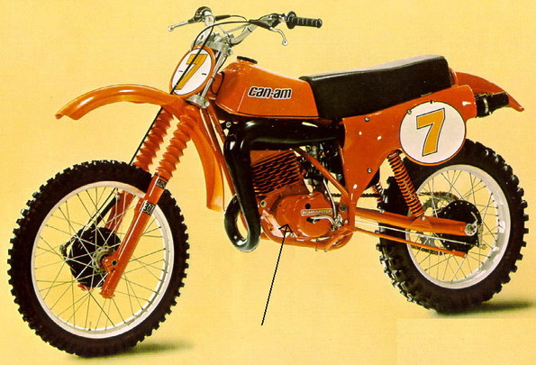

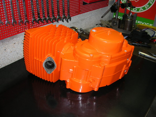

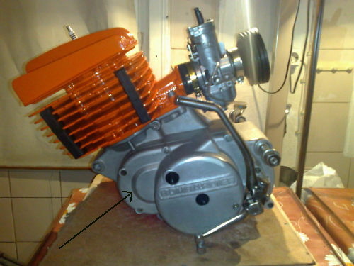

A propos du Rotax 440 qui est en vente sur ebay en ce moment, j'ai remarqué un détail qui m'interpelle :
Sur le moteur en vente, il y a des détails de fonderie qui sont différends de mon 370 par exemple et de tout les 347 / 370 / 440 que j'ai pu voir sur Puch, Kramer, Portal SWM...
On remarque aussi la position des bouchons en plastique etc. Sur mon moteur 370 (origine SWM) :
Le fait que ce soit marqué "Bombardier" indique qu'il provient d'un Can-Am, exemple sur la Can-am MX-5 370 de 1979 :
Tout celà pour dire que que ce n'est pas un 440 mais un 370 ou alors il va avoir des problèmes celui qui va acheter ce moteur !
Qu'en pensez vous ?
