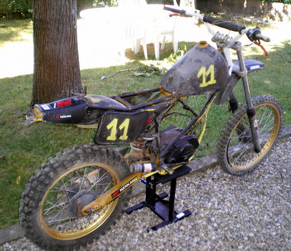

Voilà c'est là le problème,pour réglé l'enfoncement il me faut la marge d'enfoncement a vide,sur une moto a biellette je connais mais sans je ne sais pas(d'ou un Ktmiste)

TXP 51 a écrit :Il est gonflé a 8 bars,mais avec une bonbonne Kawa qui a un plus grand volume que l'origine et surtout réglable mais comme pour l'huile sa ne joue pas sur l'enfoncement sous un poids constant,sous un choc oui :rolleyes: mais Didier comment vous réglé les ressort sur les KTM(sans biellette)
Pas d'accord Dom, plus la pression est importante, plus elle s'oppose à l'enfoncement de la tige.
Bin, sur ma 560, c'était un prolever, à biellettes. Je comprimer plus quand j'étais chargé, enfin pas moi, la moto, je roule jamais chargé. :hehe: et puis réglage de la molette d'huile (WP).
Oui c'est vrai mais le rapport de pression ressort et gaz est énorme,il faudrait que je gonfle a au moins 20 bars pour avoir un résultat :rolleyes:
