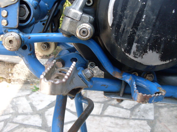

Alors GPM1 le bonhomme est moins costaud que la moto,en plus les cotes c'est douloureux,il faut que tu évite de rire(donc pas de foot si c'est la France qui joue).
Je te souhaite bien du courage car c'est long a se remettre,j'ai eu le sternome cassé sa a mis un an pour ne plus étre géné.
Pour la pédale de frein,c'est vrai quelle est un peu exposée mais c'est sa ou pas de frein,je vais en refaire une et on en reparle pour te l'expédiée.

TXP 51 a écrit :J'en saurais plus dans quelque jour le té est chez le soudeur,je te tiendrai au courent.
Un petit méssage pour GPM1,voiçi ma pédale de frein alu qui passe sous le cale pied:[img_citation]http://www.srcf.fr/forum/img_forum/2010/06/pedale.JPG[/img_citation]
Je fait des essais une foi la moto remonté et si sa marche comme je le pence si tu est intéréssé je pourré tant refaire une.
La mienne passe ou dessus, donc assez bien protégé, mais viens en butée sur le repose-pied :
Si la tienne fonctionne, ça m'intéresse.
Il n'y a rien qui presse, j'ai un peu de temps devant moi avant la prochaine sortie !!

Elle me parait bien exposée tout de meme?!
Arrête de te pleindre c'est de ta faute...
Un petit méssage pour GPM1,voiçi ma pédale de frein alu qui passe sous le cale pied:Image
