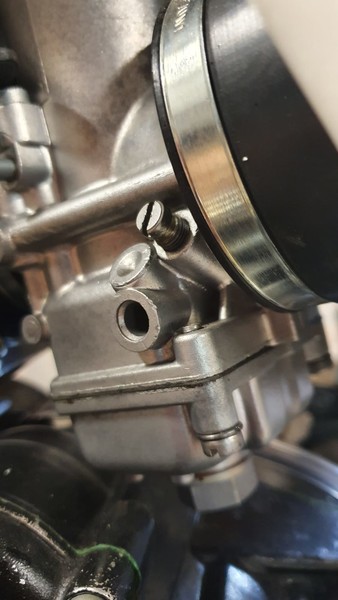

si tu as le systeme de vis de ralenti sur le chapeau , c est une grosse merde.
déja , l acces est chiant
le chapeau est ergoté , le dit ergot vient dans une empreinte du corps.
si l ergot du chapeau est abimé , ton chapeau tourne au serrage , te tord cette con de tige de ralenti,qui , si tordue , empêche un bon coulissage du boisseau.
j ai eu droit il y a une bonne vingtaine d année , a mon boisseau coincé ouvert en 5 eme ,avec mon 250 88, en pleine accélération pour passer un léger trou en ligne droite.
J ai pas eu le temps de réagir , je me suis retourné.
pas trop de bobo pour moi , un pouce froissé....
:(Mais la moto ...ruinée de chez ruinée.elle a continuée à fond de 5 en mode saut périlleux
tous les plastiques arrachés ,
le silencieux et selle idem,boucle arriere , toutes les commandes petées ,
guidon...comment dire....bracelet , mais que d un coté...etc...

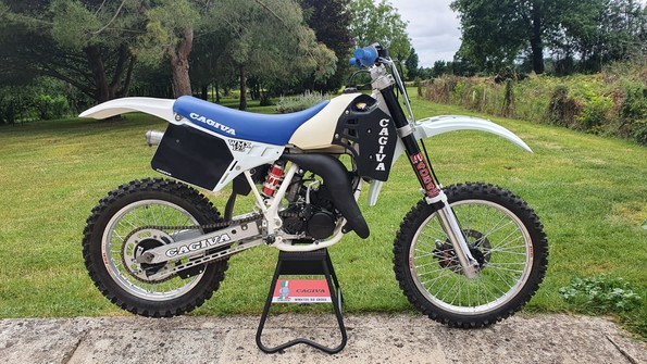

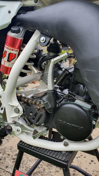

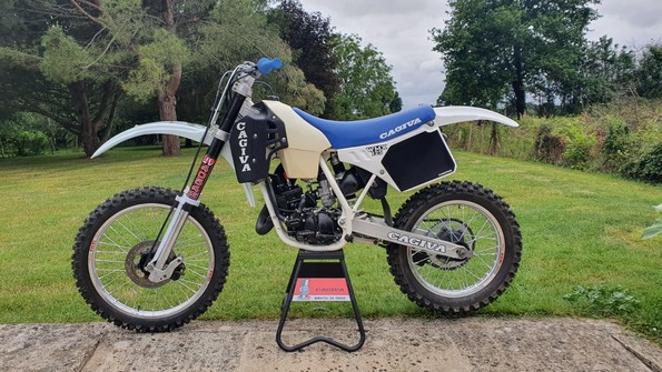

Maxgabo a écrit :Les news du remontage
Moto terminée à 98%
[img_citation]http://www.srcf.fr/forum/img_forum/2020 ... WA0020.jpg[/img_citation]
[img_citation]http://www.srcf.fr/forum/img_forum/2020 ... WA0015.jpg[/img_citation]
[img_citation]http://www.srcf.fr/forum/img_forum/2020 ... WA0019.jpg[/img_citation]

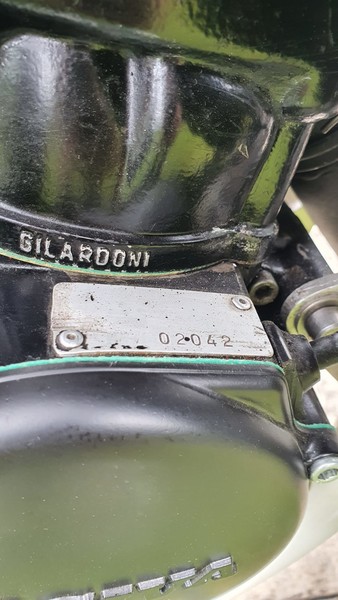

Je me demande si la plaque moteur est retouvable ? Si vous avez des infos, je suis preneur :P
[img_citation]http://www.srcf.fr/forum/img_forum/2020 ... WA0017.jpg[/img_citation]
[img_citation]http://www.srcf.fr/forum/img_forum/2020 ... WA0013.jpg[/img_citation]

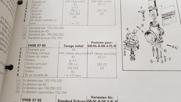

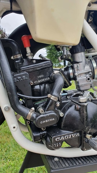

Quelles sont vos réglages carbu ?
J'ai eu beaucoup de mal à trouver le ralenti, j'ai dû dévisser quasiment la vis de ralenti au maximum, mais pour rouler ça va être compliqué il risque de se deviser tout seul...
[img_citation]http://www.srcf.fr/forum/img_forum/2020 ... WA0014.jpg[/img_citation]
Je suis en attente de la plaque latérale gauche que jai trouvé neuve au US, elle est bloqué par le COVID19 aux US et je viens tout juste de trouver un garde boue AR d'origine :cool:
Si tout se passe normalement, inoguration sur un terrain Dimanche
Sur certains modèles Dellorto, le ralenti se règle par une vis sur le couvercle à vis du carbu (couvercle en plastique noir), cette vis retient le boisseau par le haut (vis longue, souvent disparue ou retirée par d’ancien proprios car plus chiante à mettre en place sans dextérité ou ignorance de l’utilité...) plutôt que de le repousser par le bas comme on peut le voir beaucoup plus fréquemment sur les autres modèles.

Tu as mis quoi comme gicleur ?

Tu parles de la vis que l'on voit sur la photo ? Car celle-ci c'est la vis de richesse et si tu dois la dévisser à fond c'est que tu n'a pas le bon gicleur de ralenti ou alors (si le gicleur est le bon) un problème d'étanchéité sur ton carbu.
Moto terminée à 98%

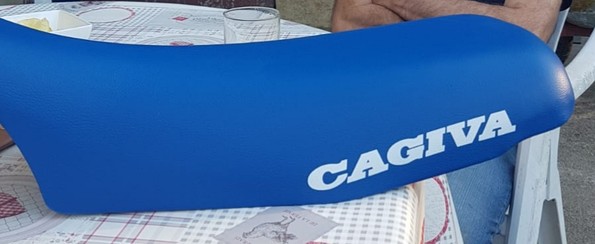

Et une selle neuve, une ... :D
