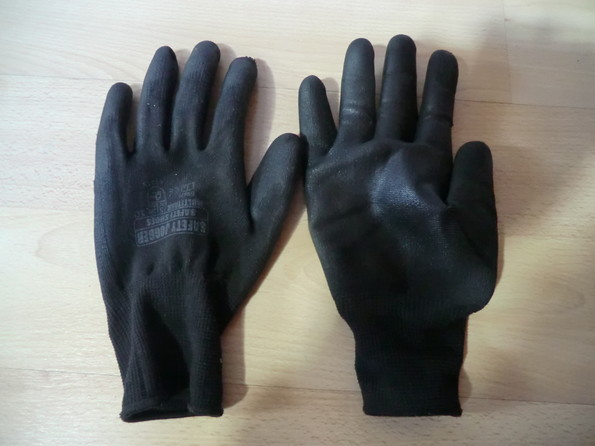

Messages : 4050
J'utilise les mêmes, ils sont confortables. Je les double parfois avec des gants nitrile quand c'est vraiment dégueux, genre graisse de cardan.
Gants nitriles seuls quand il n'y a pas de risques, pour démonter une pompe à injection, pleine de gasoil.

SWM 56 a écrit :oui tu as raison JPh.
c est pas le moment d aller au urgence en plus. :P
Ceux-là sont étanches dessous ... et tissus dessus , très bon grip et bonne sensibilité au bout des doigts... :clin:

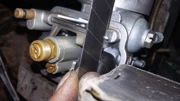

SWM 56 a écrit :je viens de reussi en tapan sur une lame de cutter.
merci a vous .
[img_citation]http://www.srcf.fr/forum/img_forum/2020 ... 105039.jpg[/img_citation]
Pas con , mais avec des gants c' est moins risqué en cas de ripage ou de bris ...
Je me suis obligé au début à porter des gants ... et finalement on s' adapte facilement et quel confort visuel pour madame , quand tu reviens vers elle sans cambouis sous les ongles ... :clin:
merci a vous .
