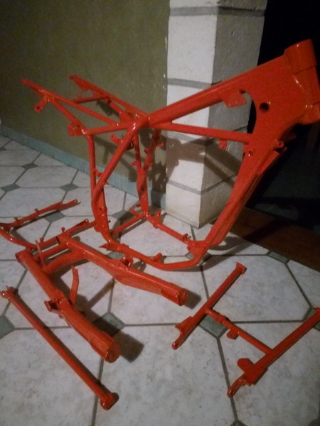

Moi je ne comprend pas le coup des tarauds dans les filetages...
Quand je fais repeindre un cadre je l'amène avec tous les filetages protégés en laissant une vis dedans ... les trous de bras oscillant par des boulons et des rondelles ,idem pour la colonne de direction .
C'et quand meme plus simple non ?

C'est clair qu'il y a déjà à faire ..
Un exemple : ... Comme épargne dans le bras anti couple du frein arrière j'avais mis un tube cuivre.... Eh bien pour l'enlever j'en ai Ch.... des ronds de chapeaux
Costaude la thermo..

Salut Christian,
le retour du cadre et cette belle peinture me donne évidement l'envie de m'y remettre.
Mais pour l'instant j'attends le retour des cerceaux (anodisation) et des moyeux.
Je pense commencer par rayonner les roues pour remettre le cadre sur ses roues.
Et je pense qu'à partir de là je pourrai dire que le remontage devient ''imminent '',
