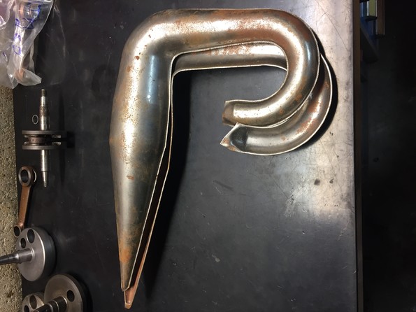

À la base le pot c'est 2 coquilles il y a quelque cm de soudure
Salutations Image

laurent a bien bossé :

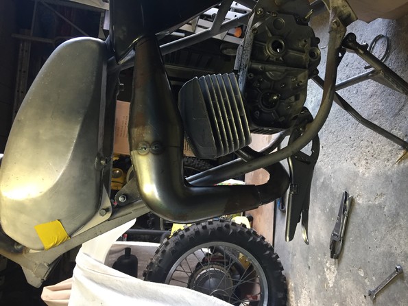

Le pot a avancé :
