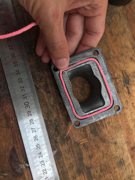

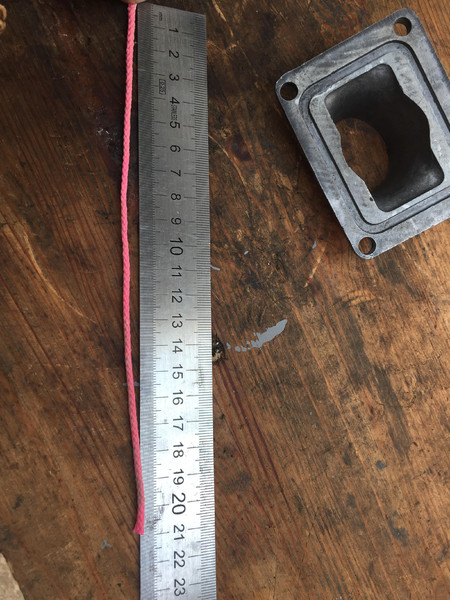

Il existe de la corde pour fabriquer soit même les joints de longueur non standard.
Soit sous forme de kit, constitué d'une longueur de corde et d'un tube de colle adaptée.
Soit au détail.
http://www.promeca.com/joint-torique-co ... gKz8vD_BwE
https://www.amazon.fr/dp/B00TKN6KGQ/ref ... w=g&hvqmt=
http://www.loctite.fr/loctite-5845.htm? ... 2625486849

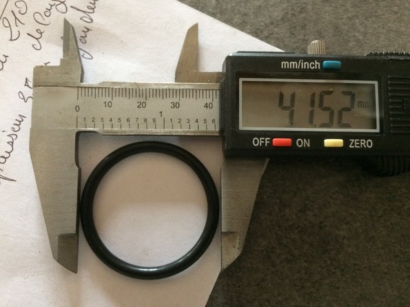

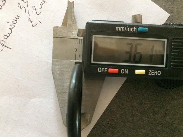

Salut , sa fait 42 intérieur mais le joint force un peu en le mettant normalement donc un peu inferieur après en tendant il perd de l'épaisseur
j'ai regarder cher moi bien sure il y a la plupart des cotes soit au dessus ou dessous pour faire chi..

je pensais en taillant sur du joint en plaque( hydrocarbure) sur l'ensemble et tailler juste l'intérieur de l'admis sans s'occuper de la gorge ou la combler avec un joint torique que tu coupe a la longueur et coller les bouts avec de la néoprène on fait comme sa sur les joints pluies au taf qui n(on pas de pression et ta plaque ferais l'étanchéité total ,je ne pense pas qu'un petit millimètre gênerais le fonctionnement de ta machine c'est un idée

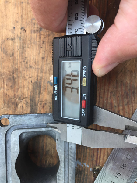

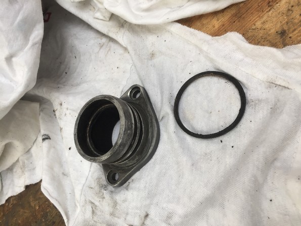

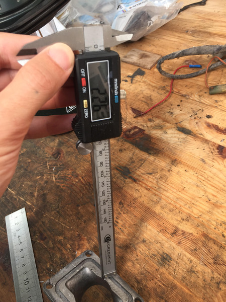

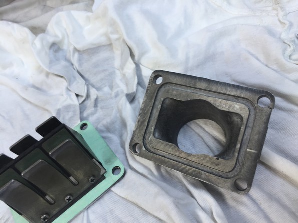

pour la pipe d'admission,
il y a un seul joint de 210mm de long
mais pour l'épaisseur du joint...je ne peut que mesurer la gorges qui fait 3,5mm de large sur 2,2mm de profondeur.
j'espere que tu trouvera ca ton ton stock ;)

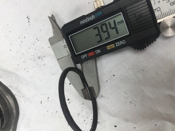

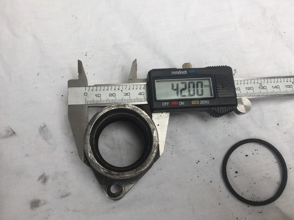

pour l'échappement, il y a deux joints
diametre intérieur 42mm avec une épaisseur de 4mm

il y a un moment je crois c'st des toriques ,perso je les ai a mon travail c'est pourquoi je t'avais demandé la taille et le diamètre pour savoir ,et le rectangle avec un rond de la bonne longueur sa le fait .
en faite nous avons une boite pour les joints sur le havre donc avec un peu de chance
tu n'aurais pas les vieux des fois
il y en a deux sur ta pipes d'admission ?

as tu la taille de tes joints ?
le rectangle avec un rond a la bonne longueur et épaisseur sa la fait
je pourrais peu être en avoir ,si tu es vraiment embêté fait moi signe :clin:

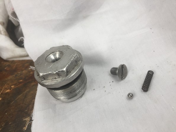

petite avancée mais qui compte tout de même,
j'ai enfin un ressort pour le bouchon de fourche!
merci a julien (présent dans le forum)
