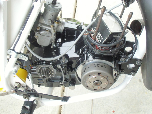

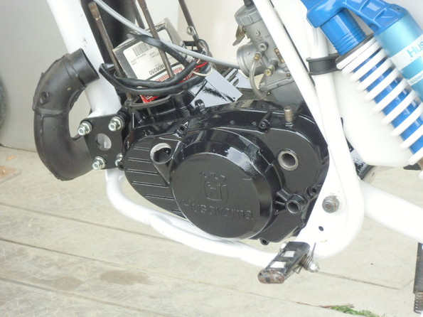

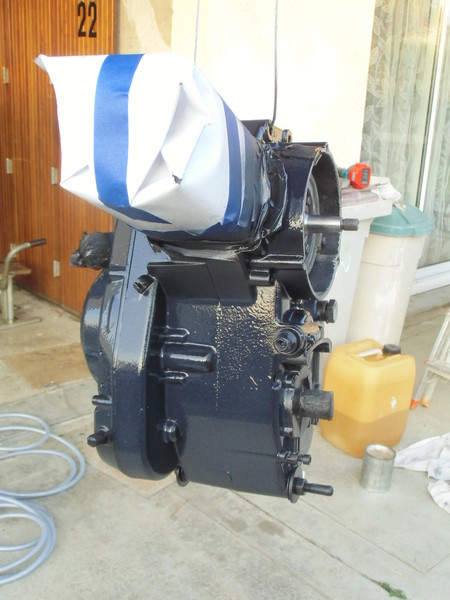

De quelle peinture parles tu Mikalet ?
Celle du bas moteur moteur je suppose.
C est un peu une experience.
Noir brillant acrylique Ripolin acheté chez Le Roi Pinpin.
On verra bien .
En tout cas , au pistolet , j ai pu balancer une seule couche épaisse sans aucune coulure ,
avec un fini sympa ,
A priori , la tenue en température devrait suffire , et face aux attaques de l essence eventuelle , ça ne fait que rendre le brillant mat.
A suivre ! :)

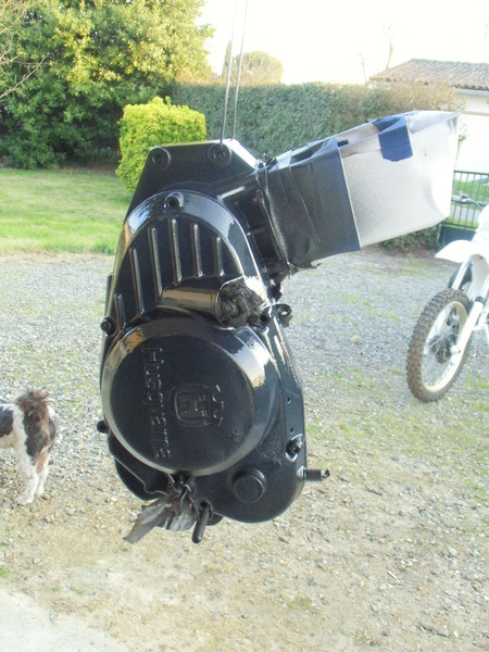

tu as utilisé quelle peinture stp ?
(avec un peu de retard) sympa l'astuce du pot de fleur ;)

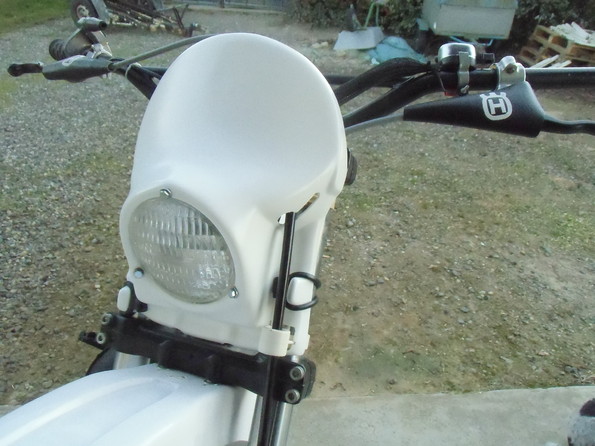

Elle est bien tombe` cette hva 240 , ca se voit la passion pour le boulot bien fait et la capacite` a le faire :-)
Si je peut me permettre un petit conseil sur un encore plus petit detail: les vis qui tien l' optique du phare d' origine son't a tete cylindrique fendue, ca change pas beaucoup ma c'est sur le passione` de la marque vont remarquer cet petit detail :)
M5x25 c'est le vis d' origine, vue ici: http://www.yourhusky.com/files/83-husky-parts.pdf
Ciao

:D :D le bijou est dans l écrin.
T'aurais pu évité d'en coller sur le chien :rolleyes:
Messages : 3785
:) ça m embettait ce bas moteur avec la peinture toute abimée....
