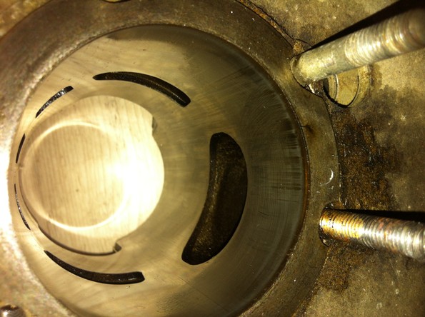

Rapproche toi d'un atelier de mécanique générale. Il faut prendre les cotes du cylindre actuel, diamètre et ovalisation.
En fonction de ça, il faudra voir quel piston est disponible, forcément en surcote.
Il y a la solution "Nikasil", c'est cher, mais offre une solution supplémentaire. Deux dixièmes peuvent, à priori, être rechargés.

Si elle n'est pas balafrée très profondément, elle est réutilisable, soit telle quelle soit après réalésage.
C'est le micromètre d'intérieur qui en sera le juge. ;/
Une chemise neuve doit être réalésée. ;/

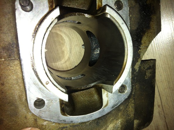

la chemise ne semble pas rayée mais par precosion je pense la changer j'ai envoyé un mail à RTR au USA pour avoir un prix pour chemise piston et un kick

pour le piston je sais pas si c'est de la recup! oui je pense que le melange n'était pas terrible !!! pour le diametre de l'axe du piston c'est du 18 mm

Piston recup ou ocaze :quoi:
Messages : 2822 Enregistré le : 15 févr. 2010 17:30
Message
par didier 06 » 25 août 2012 18:35
:quoi: :quoi: :quoi: d'autant que leur perçage ne semble pas etre en ligne les uns par rapport aux autres, non ??
