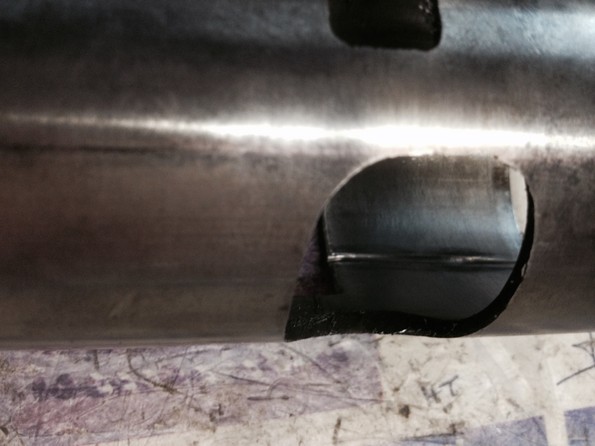

Super_riri16 a écrit :Nouvelle chemise posée avec alésage de 54,25 :D :D

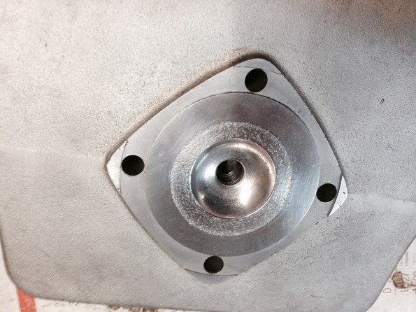

Des nouvelles du moteur.
Mon grand gourou de la mécanique c'est attaché ce soir à redonner une santé à ma belle.
J'ai honte car ce soir je l'ai laissé seul à s'en occuper..... :D :D a ma décharge , mon grand gourou préféré être seul pour dérouler la partition , car quand je suis là , ma goule lui fait prendre du retard. Donc ce soir , je cite "l'atelier est fermé" :lol: :lol:
Donc voici quelques illustrations de sa soirée ......

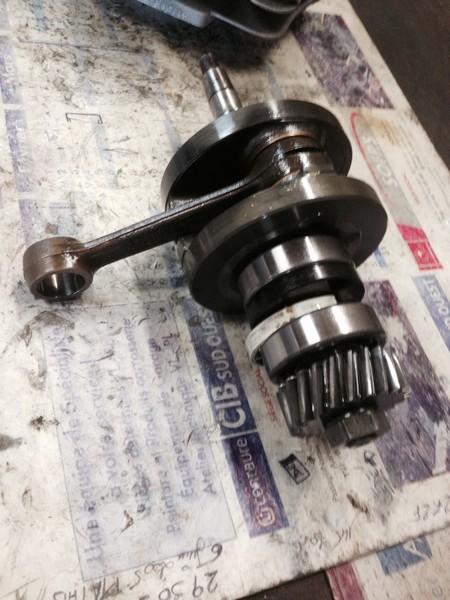

Contrôle vilo équilibrage et roulement

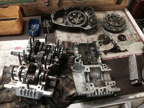

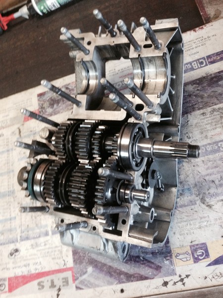

Révision boite

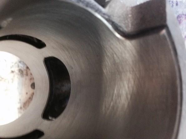

La vielle chemise et sa petite rayure
reste à préparer les transfères

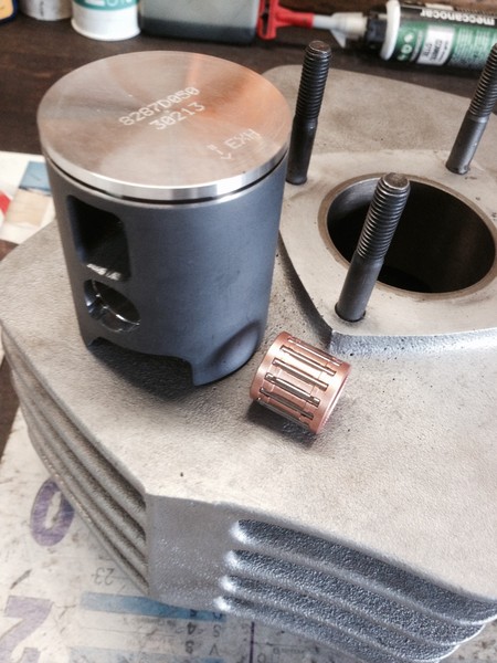

Un piston super renforcé et une cage en Or :)
et une culasse rectifiée
Pas mal comme résultat !............comment ca pas mal? , c'est excellent oui!
Merci Dédé pour ton travail, j'ai beaucoup de chance de connaitre un orfèvre comme toi et pour avoir pris ces photos commentées.
