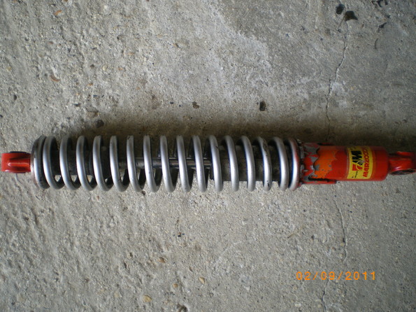

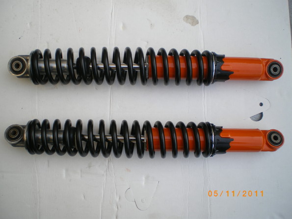

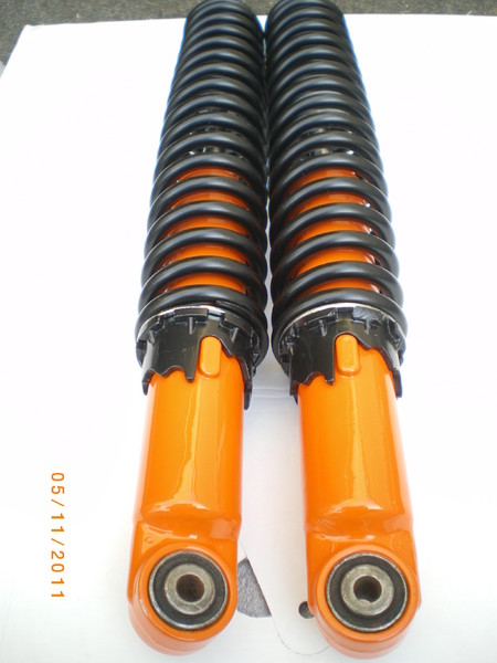

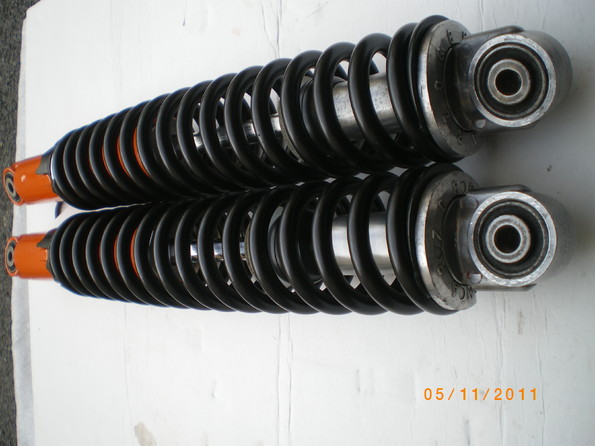

Les ammortos sont de retour :P :P
Et il y a eu du gros boulot car modèle pas courant de chez Marzo
epoxi, peinture, nouvelles tiges, joints neufs ..................
Tout cela a été remonté par notre ami " el doctor Marzocchi " de chez KTM ADDICT , on reconnait bien là " sa patte "
Merci Pat :bise: :bise:
AVANT :( :(
APRES :) :)

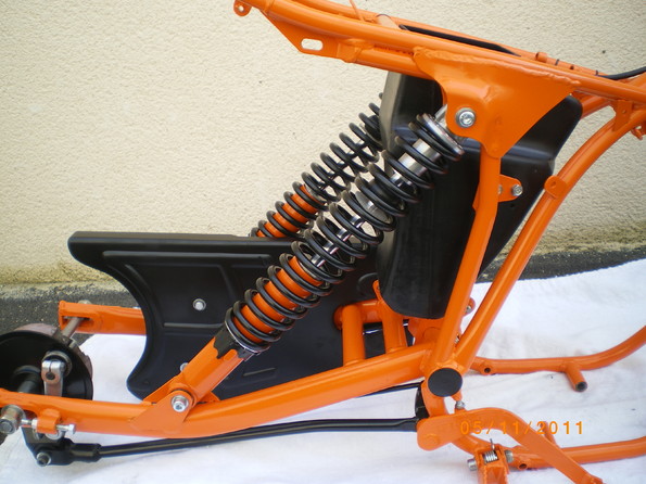

sur la moto :

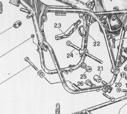

en fait comme le précise Doudou , le moteur est fixé en trois points , on le voit bien sur le shéma technique , il y a :
> la " papatte 23 " qui se fixe sur la culasse
> un long boulon qui traverse le bas moteur et se fixe dans le cadre
> l'arrière du bas moteur fixé en deux point sur "une araignée " traversée par l'axe de bras oscillant ;
Doudou a effacé de sa mémoire cette fixation arrière car l'axe de bras grippé lui a fait perdre 3 kilos je crois :lol: :lol: :lol: :lol:

OK ça me semblais un peu "leger" uniquement maintenu par la culasse :)
Trés belle la Swoumette :bise: :bise: :bise:
Tu as l'oeil.... :cool: ;)
Oui Papatte sur culasse mais aussi a l'avant en bas
La vis traverse le bas moteur
