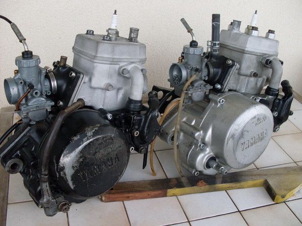

Hier soir, je dépose le moteur que j'avais emprunté au frérot pour Bourg-Lastic, je remonte mon moteur (le gris sur la photo du dessus) et là rien
pas d'étincelle
J'ai vérifié, tout est bien branché, c'est pas compliqué, il n'y a pas beaucoup de fils !!
Du volant magnétique sortent 4 fils.
Un noir, c'est la masse.
Un marron, qui viens de la grosse bobine (N° 2)
Un rouge/blanc et un vert/blanc qui viennent d'une seconde bobine (N°3).
Quand je kicke, il y a du jus sur le fils marron, mais rien sur les rouge/blanc et vert/blanc.
J'ai vérifié sur le moteur du frérot, il y a du jus sur les 3 fils.
Ces 4 fils sont relié au CDI (N°15) via un connecteur.
Du CDI sortent 3 fils.
Un noir => la masse
Un noir/blanc => coupe-circuit
Un orange => bobine HT (la bobine est OK, j'ai roulé avec le moteur du frérot)
Il n'y a pas de jus à la sortie du CDI, sur le fils orange
Et je ne peux pas emprunter l'allumage sur le moteur du frérot, ce n'est pas le même diamètre de fixation, et pas le même modèle, rotor interne vs rotor externe.
