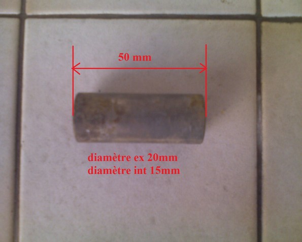

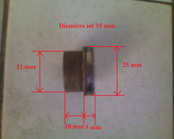

Salut Claude . Veut tu que je te tourne les entretoises ?

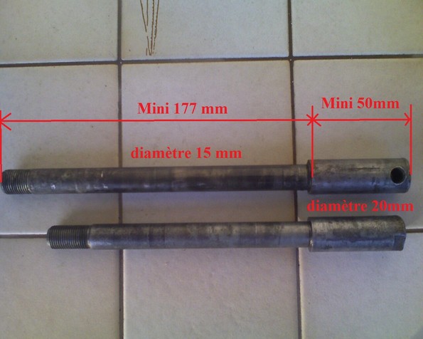

gpm1 a écrit :Pour monter mon tout nouveau moyeu Grimeca, il me manque l'axe :(
Celui dont je dispose est trop court :( :(
Il provient d'une moto de trial, les fourches doivent être plus étroites.
En haut l'axe dont j'ai besoin.
En bas celui dont je dispose.

Si en plus un de vous a ces entretoises, je suis preneur :P :
[img_citation]http://www.srcf.fr/forum/img_forum/2011 ... 11-003.jpg[/img_citation]
[img_citation]http://www.srcf.fr/forum/img_forum/2011 ... 11-002.jpg[/img_citation]
Pour l'axe, c'est ok, j'ai :clin:
