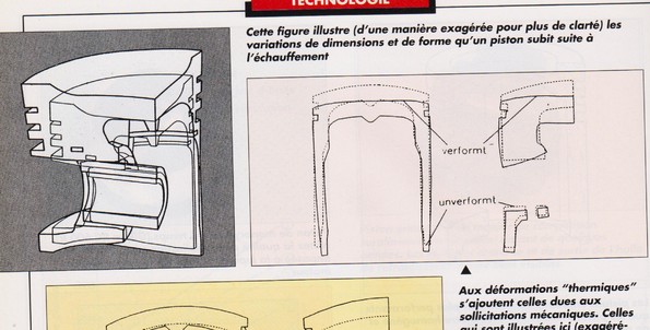

Comme dis Doudou, avec le gars en face de toi, c'est pas simple, alors un vendeur sur le net... :mick
Toutefois, les pièces peuvent être livrées ensemble et ne pas correspondre ou avoir un défaut dimensionnel. ;/
Si ça peut servir au remontage du prochain piston. :clin:
