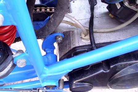

J'en avais marre de me cramer le mollet et de fondre la plaque n° :rolleyes: du coup j'ai refait le tube de fuite et un petit coup de vernis :) çà claque mais sa ne va pas durer :(

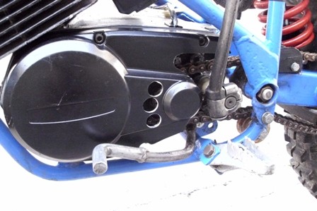

Suite a la sortie de Salives dans le gras,j'ai fait quelques améliorations sur la pépette a air :hehe:
1er chose mise a l'air de la BV,le bouchon a une gorge sur le coté mais elle est vite bouchée par la boue :rolleyes: la preuve sur le proto:
Et sur la mienne:
Ensuite, transformation du carter d'allumage,la boue remplit tout le vide autour du pignon sans pouvoir en sortir :/ du coup une découpe et quelques trous devraient faire l'affaire :hehe:
Un truc aussi,il faut laissé la bague en bout d'axe de pignon,elle sert a l’étanchéité de celui ci ,un deuxième axe coulisse dedans :
