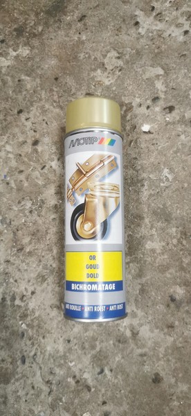

Philippe2 a écrit :Non je connaîs pas, quel est le rendu et la durée dans le temps ?
franchement , pas mal ,il faut pas trop charger et ça se raproche bien du fini bichromatage.
ça reste un spray , mais c est quand même assez costaud.
pour des petites pieces , style vis alen ,tringle de frein....ou autres , ça le fait bien.

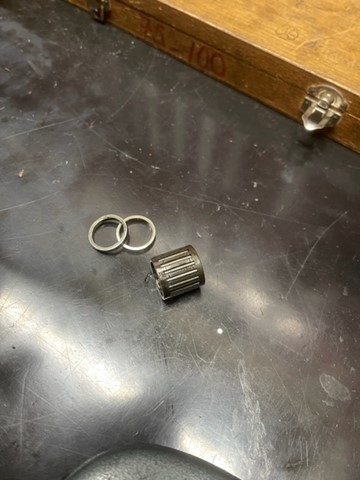

PS : les 2 bagues sur l'axe du piston c'est normal, il faut bien les remettre.
Mécaniquement, il serait logique de mettre le ressort coté embiellage pour assurer l'étanchéité du bas moteur lors de la précompression.

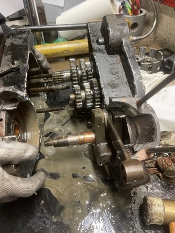

LECUYER
Messages : 712
Message par LECUYER »
pour les rondelles au niveau de l’axe de piston c’est peu courant sur hva il n’y a pas de rondelles sur la tête de bielle donc pour que la bielle ne se balade pas de trop on limite le mouvement par le piston
gilles27
Messages : 460
Message par gilles27 »
ESPADA a écrit :Merci de faire une photo du spi d'embiellage sur le carter côté embrayage ...
On a besoin de savoir dans quel sens il est :
- soit ressort côté embiellage.
- soit ressort côté embrayage.
La revue RTM est pas du tout clair là dessus ...
Encore faut il avoir la certitude que le moteur n'a jamais été ouvert auparavant !
Philippe2
Messages : 145
Enregistré le : 02 mai 2013 09:00
Localisation : ESTAIRES 59940
Message par Philippe2 »
Désolé,
Pour la bielle 250€ chez JB

Philippe2
Messages : 145
Tout à fait, j'ai demandé à Laurent de vérifier.

ESPADA
Messages : 1797
Localisation : Roanne
Message par ESPADA »
A part cela la bielle vous l'avez pris ou ? et à quel prix (hors frais de port) ?
Bonne continuation ...

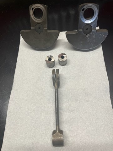

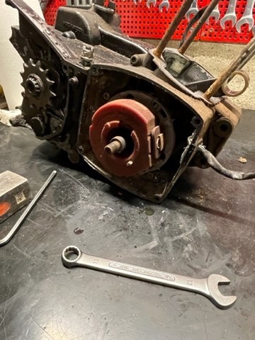

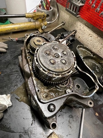

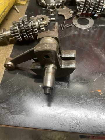

Bonjour les amis,
Petite séance de mécanique avec mon ami Laurent pour l'ouverture du moteur. Malgré une mayonnaise bien consistante, pas de mauvaise surprise. Juste une interrogation, 2 bagues étaient positionnées de part et d'autre de la cage à aiguilles du piston, bizarre, jamais vu çà. D'ailleurs la cage fournie avec le kit bielle neuf est plus longue pour rattraper l'épaisseur des 2 bagues... Toutes les pièces sont commandées, prochaine étape soudure du carter (Laurent va se régaler), peinture carters, cylindre, culasse et remontage.
One Life!
Messages : 3788
au risque de me faire pourrir :lol: :lol: :lol:
vous connaissez ça ?
