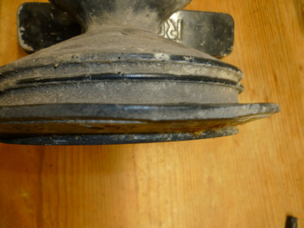

On voit mieux, c'est pas normal. Ce sont des GRIMECA?
- Messages : 5273
je sais pas facile ...
pas de marque visible que ce soit au niveau de la peinture ou des attaches rayons ; rien nada !
ça parait d'origine mais bizarre ! Donc soit un défaut de moule ou une une déformation en TT
La jante , à part son oxydation (voir photos plus haut) n'a aucun choc, les rayons sont parfaits hormis la rouille ( 3 heures de boulot ) .
les spécialistes du TT me diront peut être si on peut déformer un moyeu comme cela ? je suis sec ....

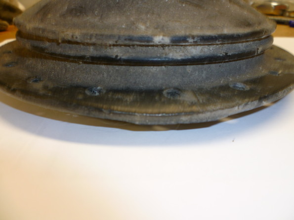

Difficile de bien voir sous cet angle en fait. :/

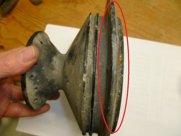

travail du jour :
j'ai démonté ma roue avant jante très abimée et me suis aperçu que le moyeu avait une déformation
sur un des coté d'attache des rayons
c'est une déformation ou cela peut être d'origine ?
que faire ? :hein:
