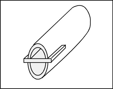

suffit de déformé légèrement l'extrémité du tube et de souder la plaquette.
Faisable également, une barre avec goupille en bout.
Et si vraiment ça coince; perçage de la tête de vis. :hehe:
Swoum_55 a écrit :D'où l'utilisation d'un tube. Bien plus résistant à la torsion. :D

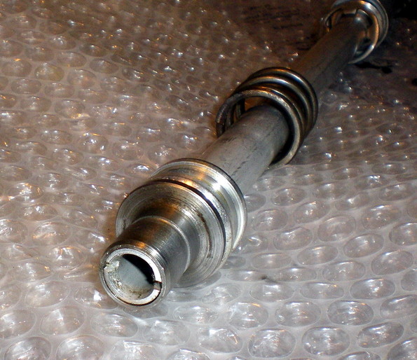

C'est bien ce dont j'avais peur dans ton cas ! Les tofs :
Pour ma fourche, les vis du bas n'étaient pas trop serrées j'ai donc pu procéder comme ci-dessus...

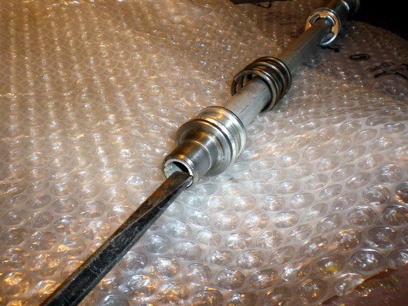

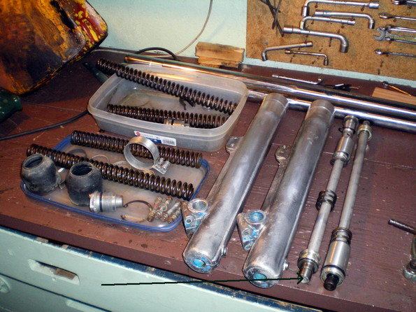

JPC a écrit :J'ai un peu transpiré aussi pour démonter les vis en bas. J'ai maintenu en place le tube interne en le "coinçant" avec un gros tournevis à l'endroit que montre la flèche sur la photo :
Il y a une sorte d'encoche sous la pièce en acier qui se retire...pas facile à expliquer.
Par contre, c'était pas collé sur la mienne... Si c'est fortement collé, tu risque d'abimer "l'encoche", pas simple ton problème...

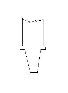

Je sais que la fente fait 14mm de large et à peu prés 2mm d'épaisseur.
J'ai bricolé un outil dans du fer plat, et il s'est tordu !!
Si il y en a un qui se décide pour un vrai outil, je suis preneur.

JPC, quel taille la tête de la flute? un p'tit zoom tofo?
On peut fabriquer un outil sur base de tube avec un ergot soudé. On aurait le centrage et l'entrainement en rotation. :D

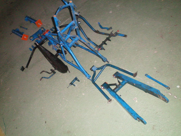

Messages : 8173

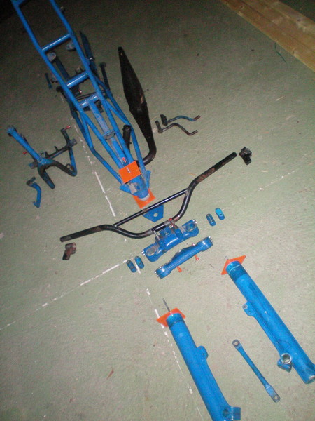

JPC a écrit :Merci pour les infos.
Tu vas monter quoi comme moteur ? Parce que si tu doit faire des modifs de cadre, il vaut peindre après...
C'est pour cela que je ne l'ai pas encore fait peindre le mien !
le moteur ? :/
l'origine peug, un peu boosté, avec un bon pot. j'vous dirai quand j'aurai lancé le truc.
Si je change de moulin, si qui est loin d'étre sur, je referai un berceau mais sutout pas touche a celui d'origine... :cool:
