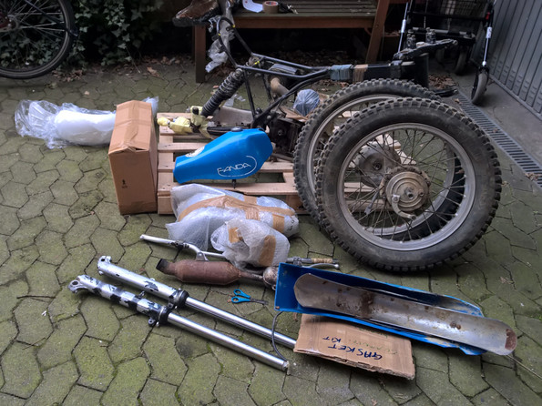

j ai commence a regarder pour la cosmetique
j en ai vu des blanches cadre noir des blanches cadre gris des blanches cadre rouge
une bleu ciel cadre gris une rouge cadre noir
c etais quoi la couleur stock :D

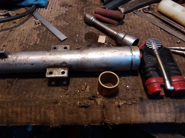

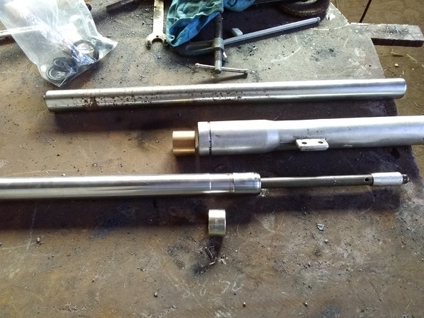

pour la fourche j ai décidé de panacher
les tes d origine s accomodent des tubes yam (1mm en serrant fort ça marche)
comme j avais ds mon bordel agricole des douilles cuivre
j'ai fait ça
ça va etre plus compliquer pour aléser le fourreau
faut que je trouve une combine pour le mettre ds le tour

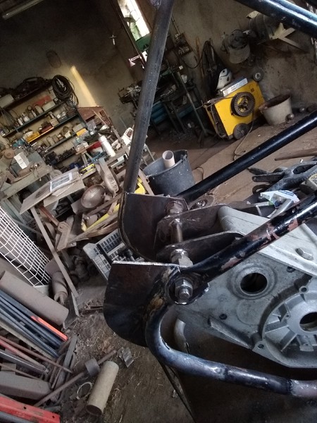

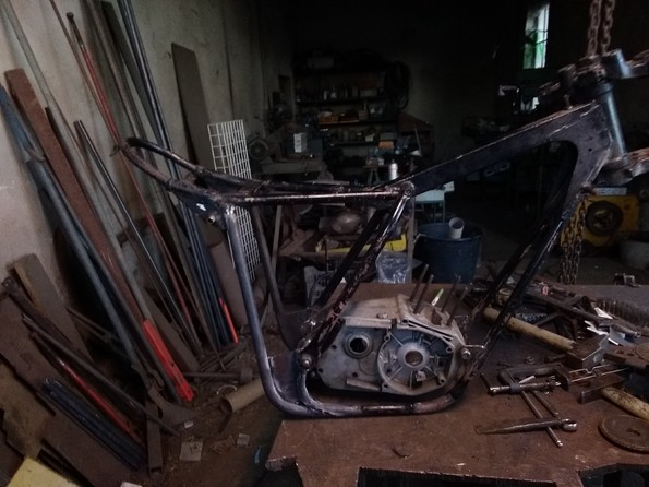

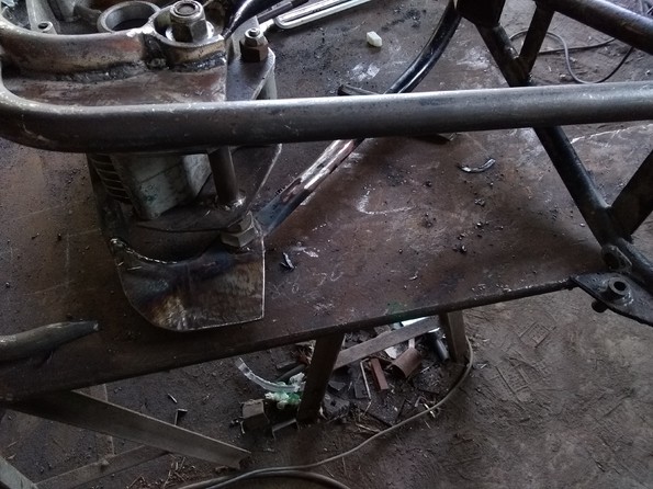

aujourd huit j ai fait l autre cote
heureusement que le tube est "epais" ça permet de ce tromper de retorde de chauffer et de souder sans peur de percer :lol:
c est dur de faire simètrique
voila pour l arrière
la boucle de garde boue arr n est pas celle d origine elle avait ete refaite un poil plu haute et surtout plus allégée tube 12/17 :lol: on verra plus tard
pour l avant laurent m,avait fait passer une fourche " cuite" mais je comptais m en servir pour repositionner la colonne de direction mais les tubes sont tordus
j avais ds mon stock une fourche de dtmx que je croyais aussi en 32 ent surprise c est du 31 (c est quoi cette dimention de m....e
je vais redresser les tubes de la paioli ( un coup de cintreuse tans qu on est ds la plomberie)
pour mon avant de toute façon les tubes sont irrécupérables

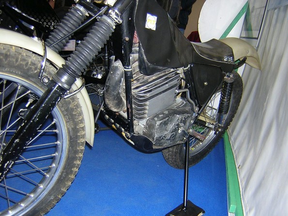

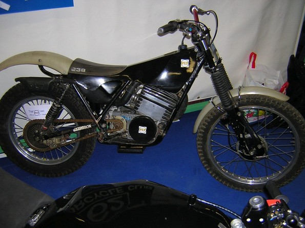

JMO a écrit :A part la PLT, je ne crois pas
[img_citation]http://www.srcf.fr/forum/img_forum/2020 ... CN1397.jpg[/img_citation]
[img_citation]http://www.srcf.fr/forum/img_forum/2020 ... CN1398.jpg[/img_citation]
fallait oser faire une trial avec le 7v
quand on connait le caractère du truc j aimerais savoir comment il a ete assoupli
ou alors c est juste un exercice de style pour expo
d ailleur la seule image que j en avais c etait au salon a paris
vous savez si elle a rouler?
