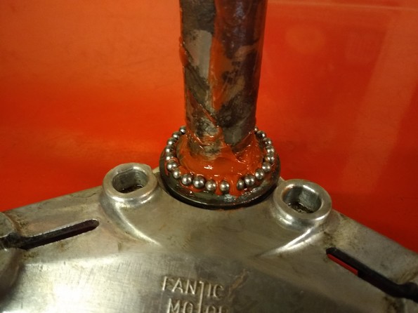

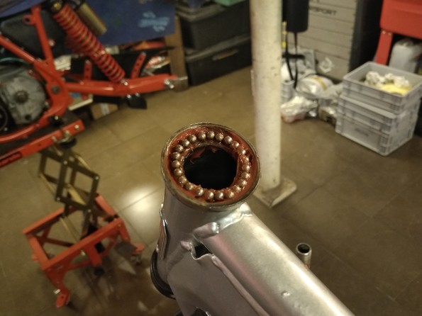

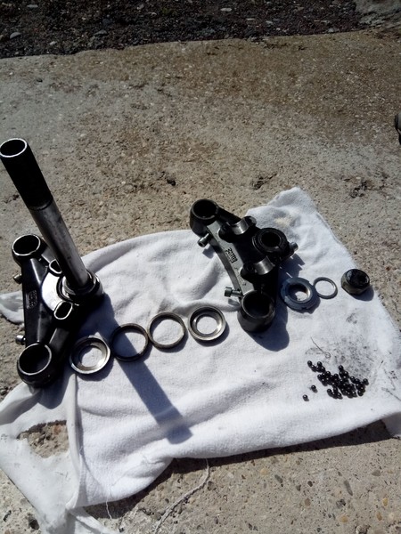

Voici le montage actuel :
Dimension de cage pour les billes :
diamètre ext 47mm
épaisseur 9mm
Les bagues font elles 47x8,5 pour l'inférieure et 7 pour la supérieure.
Soit une épaisseur totale d'environ 9+8=17mm
Donc je pense que les roulements 32005 qui font 25x47x15 comme tu le précises ça feront l'affaire, il faudra peut être rajouter un ou deux rondelles.
Le problème va être l'écrou de réglage qui est incurvé pour les billes et donc ne portera pas comme il faut sur le roulement. Je pense qu'il faut en trouver un sans gorge.
diamètre ext 47mm
épaisseur 9mm
Modifié en dernier par huskyboy le 19 mars 2020 12:35, modifié 1 fois.

C'est pas clair. J'ai trouvé cela :
https://www.forumfantic.fr/viewtopic.php?pid=11086
je suppose que la cuvette n'est pas solidaire du tube de colonne. Je dois la faire sauter pour mettre les roulements coniques 25x45x17
https://www.forumfantic.fr/viewtopic.php?pid=10721
Pour les roulements je ne trouvait pas les cuvettes donc j'ai monté des roulements coniques 25x47x15 ( eBay également mais il y en a un peu partout ) ça se monte sans problème.
J'ai de mon coté monté des ensemble de billes / cuvettes de chez cyclocollection.fr et je pense aussi redémonter un jour pour des coniques
Prends bien les cotes (intérieur colonne du cadre) et ext. colonne des platines de fourche.
