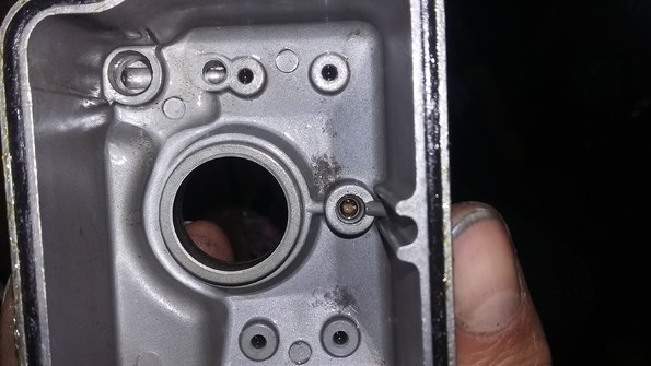

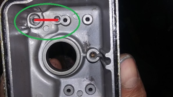

Conduit de passage pour le gicleur de starter.

Merci Asterix.
Je vais regarder.
J ai déjà nettoyer les gicleurs avec la souffelette et tout degraisser le carbu.
Asterix
Messages : 812
Message par Asterix »
as tu un problème à froid ou à chaud? A froid c'est que probablement ton starter ne fonctionne pas. Ca peut être le gicleur qui est bouché et sur le dell'orto de mon frère j'ai mis un moment à trouver que c'était le conduit dans le fond de cuve qui était bouché par 15 ans d'arrêt et malgré un nettoyage au bac ultrasons. Dans le fond de cuve où le gicleur va puiser l'essence met un coup de soufflette, l'air doit sortir par le petit orifice au bout du conduit. Si ca ne sort pas c'est que le conduit est bouché. Reviens vers moi et je te donnerai le mode opératoire pour le déboucher.
