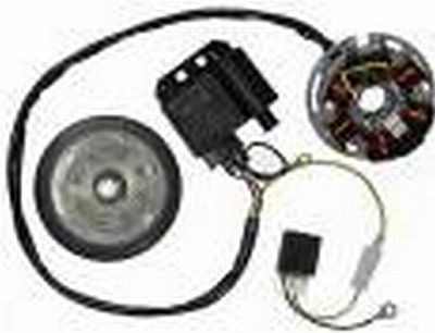

C'est décidé je vais mettre un MVT rotor interne dans le corsa corta,apparement il ya plusieurs modèle :( lequel faut il prendre ? pas de problème pour la lumière ?

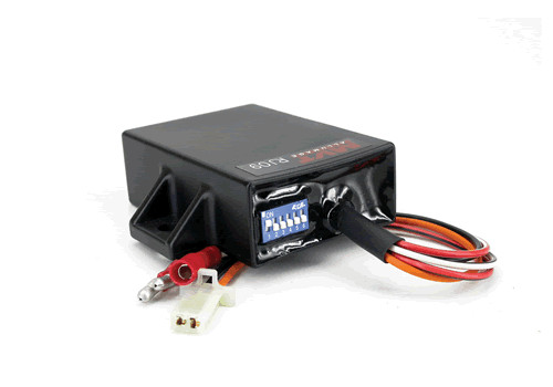

cela dit, pour ce qui est d'acheter le boitier programmable, le "digimax"
a mon avis ca ne vaut pas le coup.
j'en ai acheté un, j'ai essayé sur MVT millenium rotor externe:
(je pense qu'on peut aussi le monter sur PREMIUM rotor interne, meme branchements)
-la difference entre les courbes est difficilement interpretable (il faudrait un banc d'éssai)
-trés cher 150euros environ a rajouter (en gardant la lumiere)
-trés penible a regler, les boutons sont petits et merdiques...
-il n'y a pas 18 courbes, en réalité il y en a 3, avec 6 possibilités d'avances pour chacune des 3.
donc le boitier d'origine "RJ051x" qui permet tout de meme une avance variable suffit.
(cette courbe qui parait bonne pour un p6...?)
a mon avis, ce boitier DIGIMAX est destiné aux courses de 50cc sur circuit,
genre championnat de france UFOLEP 50cc. et encore qu'il n'a pas l'air trés utilisé...

moi aussi je confirme, ca marche trés trés bien.
trés simple a monter:
-repercer la platine et faire un petit lamage pour noyer la tete de vis si possible
-remplacer bobine d'origine par bobine mvt, et trouver une petite place pour le cdi
-le calage est facile: mettre au point mort haut, et faire correspondre les reperes
(comme sur les motoplats a la difference qu'on n'a pas besoin de pige de calage,
puisque on ne regle pas d'avance, le cdi se charge de tout ! :cool:)
(du moins au debut, aprés on peut faire des essais en faisant varier)
par contre le rotor est bien plus leger qu'un motoplat, moins d'inercie ce qui rend le moteur plus pointu en general, ca marche bien avec des carbus gros diametres, temperament cross !
Modifié en dernier par motori-motzarelli le 21 nov. 2009 17:44, modifié 1 fois.

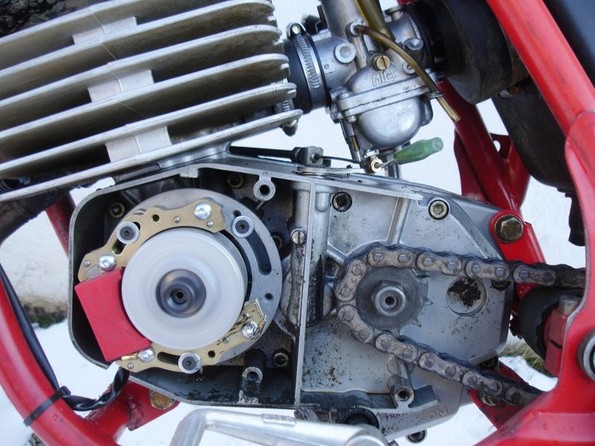

J'ai monté pour un client un allumage de chez Kennedy sur un Fantic 80RC de 83,qui ressemble au dernier des 3 sur la photo (rotor externe),ça marche tres bien,belle etincelle,puissance d'éclairage top,du tres bon matos qui arrive avec une notice tres détaillée....bon produit..les allumages HPI vont tres bien aussi,par contre pour le regler le mieux est la lampe strobo...et tu n'as pas d'eclairage.Je l'utilise sur mes anglaises,et celles de mes clients,c'est sans soucis.Il faut juste regler l'entrefer rotor stator au niveau du capteur au plus prés (je me sert d'un emballage metalique d'une boite de coca pour regler l'entrefer)...

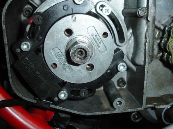

Salut Gérard, je ne crois pas que la Dansi n'arrive pas à suivre ... peut-être si tu depasses 13.000 tours. J'ai monté la Dansi sur la petite Mik competizione 50ccm et ca fonctionne très bien.
En tous cas, les allumages avec le rotor interne sont raisonable en mode Cross.
Là, j'ai fait d'experience avec l'allumage analogique de PVL (3° avance à l'allumage) montage sans coin (!!), beaucoup plus mieux que les vieux Motoplats.
à trouver p.e.: http://cgi.ebay.de/PVL-Zuendung-Minarel ... 45eece8f33
une alternative digitale est la HPI 2006 Am6: http://www.dn-performance.de/shop/produ ... ucts_id=72
je n'ai pas d'experiences avec cette allumage, mais sais d'un ami qui l'a monté qu'elle n'est pas facile à régler.
Et finalement, l'allumage de http://www.centroricambi.de/ Zündung Minarelli 12 Volt 90 Watt
avec ou sans batterie, que je voudrais bien essayer sous peu.
