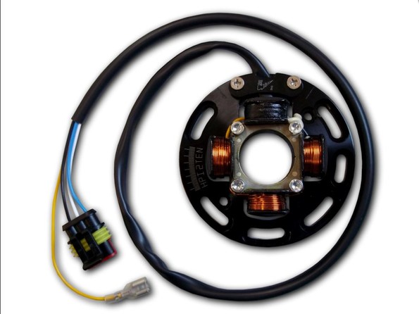

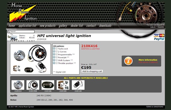

salut vielle branche , oui pour moi il est mieux partout , surtout le prix et les options disponible ,
Tacho exit
2 Curves
Programmable **
Powerjet **
Shift System **
Throttle position *

tout est possible ,volant standard , plus lourd , plus léger , voire dans certains cas petit rotor interne avec ou sans éclairage ,... mais le tout avec des pièces disponibles et pas chères
cdi 40 euros ,bobine ht 45 ....
Horse Power Ignition BVBA Belgium
Kuilenstraat 97, B-3960 Bree, Belgium

oui gege , 12 v régulateur pièces disponible 45000 volts posibilité d'avoir plusieur courbes , compte tour ...
, rien a voir avec de l'ancien

birdy459 a écrit :faut pas se casser la tete avec tout ce vieux branlle d'allumage , mets un HPI pour 195 euros +port
et tu es tranquille
[img_citation]http://www.srcf.fr/forum/img_forum/2017/14/518_hpi.JPG[/img_citation]
Certes, je te remercie de l info mais déjà l ancien proprio avait calé sur l allumage en achetant un allumage motoplat complet avec sa bobine HT , motoplat qui s est avéré impossible à monter pour cause de conicité de queue de vilo différente et dont le rotor interne acheté était dépourvu de clavette .!
