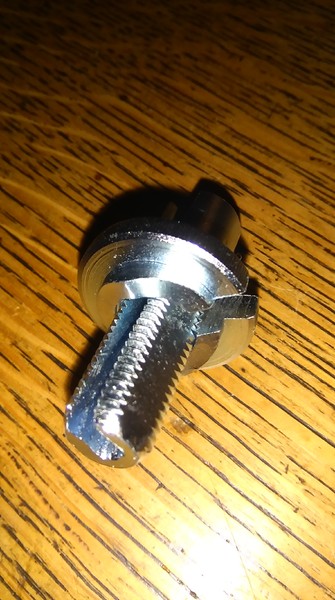

gpm1 a écrit :Cette vis spécifique est disponible dans la boutique de l'Amicale Portal.
http://www.amicale-portal.fr/image_bout ... 8_2016.pdf
Merci, j'ai pris contact :clin:

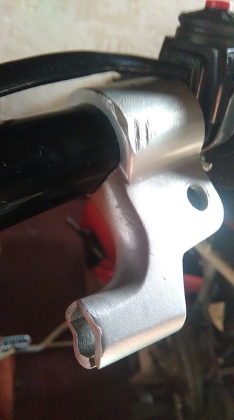

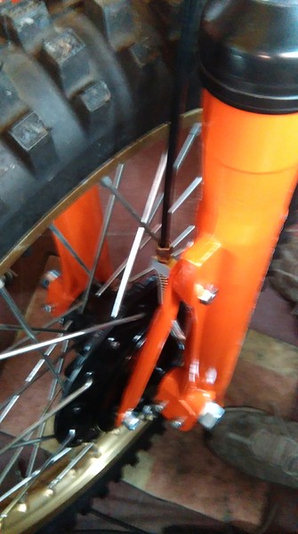

Je cherche le système de réglage du frein avant, il est particulier car il n'y a pas de filet sur la partie fixe mais 2 plats. La molette est conique. Je ne touve rien chez VENHILL. Si qq a une adresse?

Faut pas hésiter a gratouiller doucement, la peinture peut cacher le repère

C'est vrai que sur la photo tu vois qq chose, mais en réalité ce n'est pas visible, je vais regarder en retirant le bouchon, merci de ton aide. :clin:

On le voit à peine sur la photo, dans l'axe du trou de visite :clin:
Là il sont presque alignés

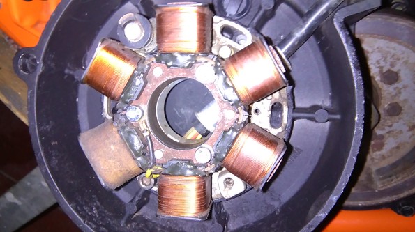

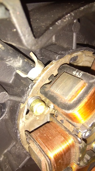

Je ne sais pas, pour le moment je l'ai démontée sans la mettre en route pour vérifier que tout est bon. Il manquait 2 vis sur 3 aux bobines du stator, par contre je ne retrouve pas le repère de calage???

Pour les repères, tu dois avoir 2 petits traits fins 1 sur le carter et 1 sur la platine en haut du trou oblong, après faut ajuster :clin:
Bonne continuation
Merci, j'ai trouvé un petit trait sur l'extérieur de la platine mais il est 1 cm en dessous de la vis, mais l'autre sur le carter??? Il y 4 trous oblongs, 2 avec les vis et 2 sans rien. Mais les 2 vides n'ont pas de trait.

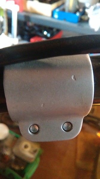

Swoum_55 a écrit :Où est l'arrêt de gaine?
Voici:

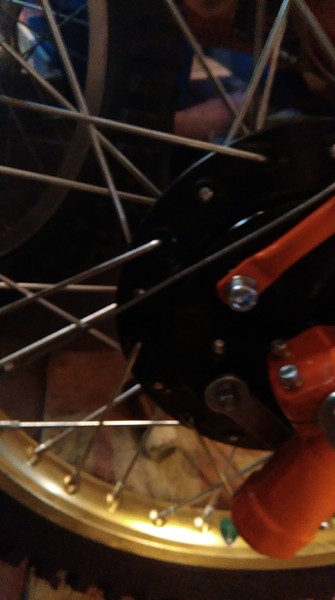

J'ai un doute sur le sens de montage de la patte de frein avant ??? Il y a des montages dans les 2 sens.
Ici un montage vers l'arrière.
