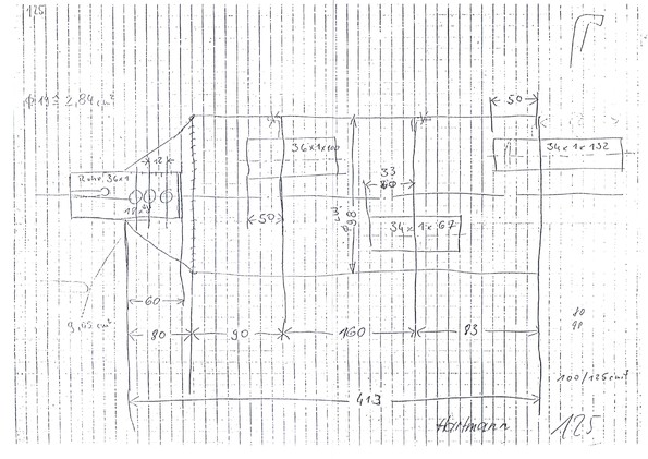

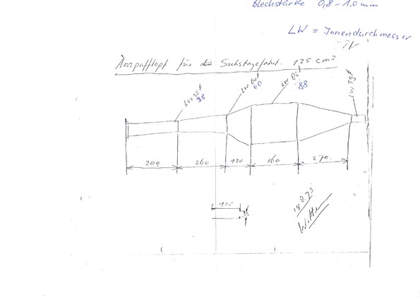

Bonsoir.
C'est la même que celle à Jean Marc, il nous avait fait passer des cotes pour le pot peut être que cela peut te sera utile Image
PS : en rouge elle peut être sympa aussi.

Faut que je regarde dans mon bazar, mais j'ai peut-être repose pied et béquille centrale pour cette moto.
Le silencieux, il est très basique en chaudronerie

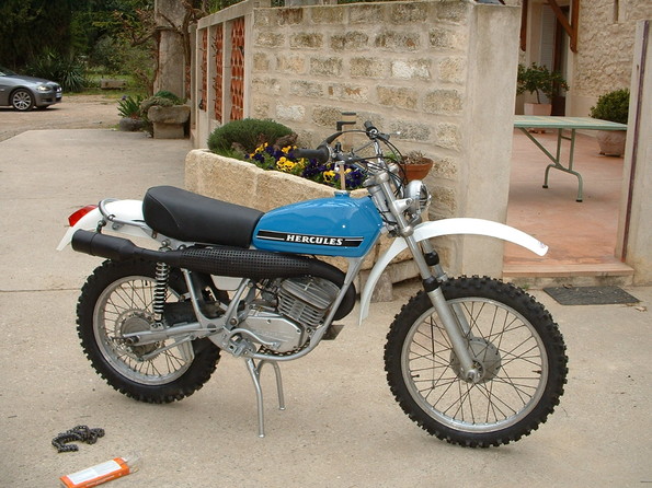

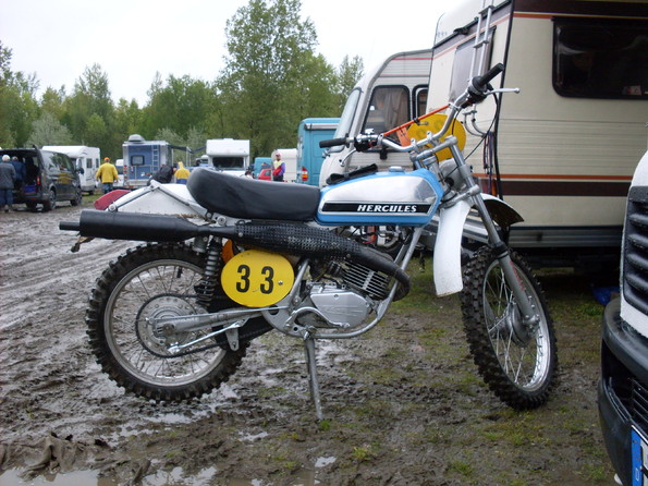

Elle est toujours dans le garage Jean-Marc , son moteur a même toussé a nouveau il y a quelques mois . Depuis pas grand chose de fait dessus parce que moyennement motivé :rolleyes: , mais peut être qu'avec un petit enduro a l'occasion du 40 ème anniversaire de l'épreuve ci-dessous en 2015 la motivation reviendrait très vite ..... :cool: :clin:
